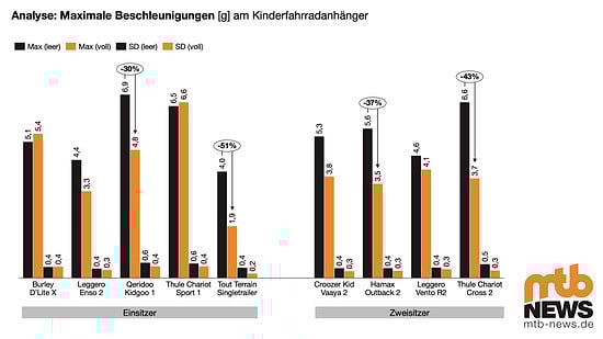

Die maximalen gemessenen Beschleunigungen weisen deutliche Unterschiede auf
Die gemessenen mittleren Beschleunigungen liegen bei den Einsitzern generell höher als bei den Zweisitzern

Die maximalen gemessenen Beschleunigungen weisen deutliche Unterschiede auf im Album Vergleichstest
bei den meisten Fahrradanhängern hilft schwere Beladung dabei, Beschleunigungsspitzen durch gesteigerte Trägheit herauszunehmen. Vor allem aber werden die konstruktiven Unterschiede sichtbar: der Tout Terrain Singletrailer und der Leggero Enso 2 sind die einzigen Anhänger mit einer funktionierenden Dämpfung.
