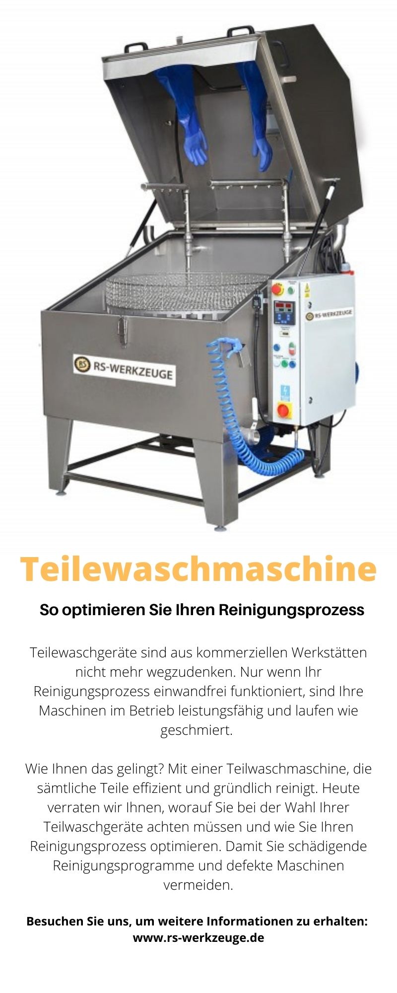

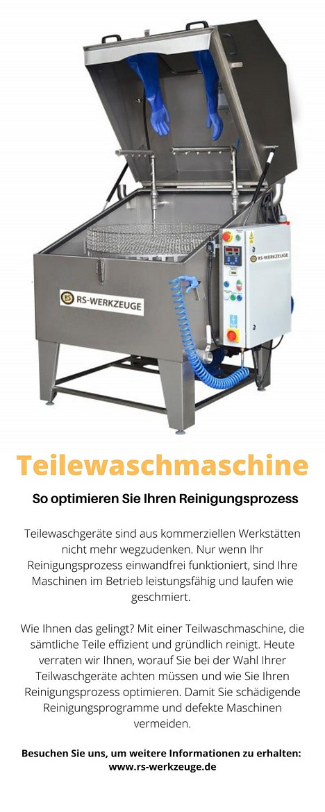

RS-Werkzeuge.de bietet unter anderem die industrielle Hochdruck-Teilewaschanlage HP-800 als Lösung für eine Reihe von Teilereinigungsanwendungen an. Ebenso wie programmierbaren Systeme, welche Teile in einer versiegelten Kammer in einem Korb reinigen, als Waschflüssigkeit wird RS-Reiniger Ultra Aktiv verwendet.
Die richtige Kombination von Reinigungsfaktoren ist für die Maximierung der Effizienz von entscheidender Bedeutung. Unser Ziel ist es, einen Prozess mit der kürzesten Zykluszeit zu etablieren, der die Teile effektiv reinigt. Teile, die eine leichte Reinigung erfordern, müssen möglicherweise nur für einen bestimmten Zeitraum mit Reinigungsmittel bearbeitet werden und nicht mehr. Andererseits erfordern komplexe Teile möglicherweise eine Kombination aus Reinigung mit Hochdruck und Sprühen, um die vielen Facetten des Teils gründlich zu reinigen und die Anforderungen des Kunden zu erfüllen.
In Betrieb
Der Einrichtungsprozess für z. B. die Industrie Hochdruck Teilewaschmaschine Hydro ist relativ einfach. Ein Bediener lädt Teile manuell in einen Korb, stellt den Korb in die Reinigungskammer und schließt die Tür. Der Düsendruck der Reinigungspistole beträgt 140 bar und kann auch tiefsitzenden und feinen Schmutz problemlos entfernen. Dies gilt auch für schwer zu entfernende Rückstände wie Öl-, Fett- und Kohlenstoffablagerungen.
