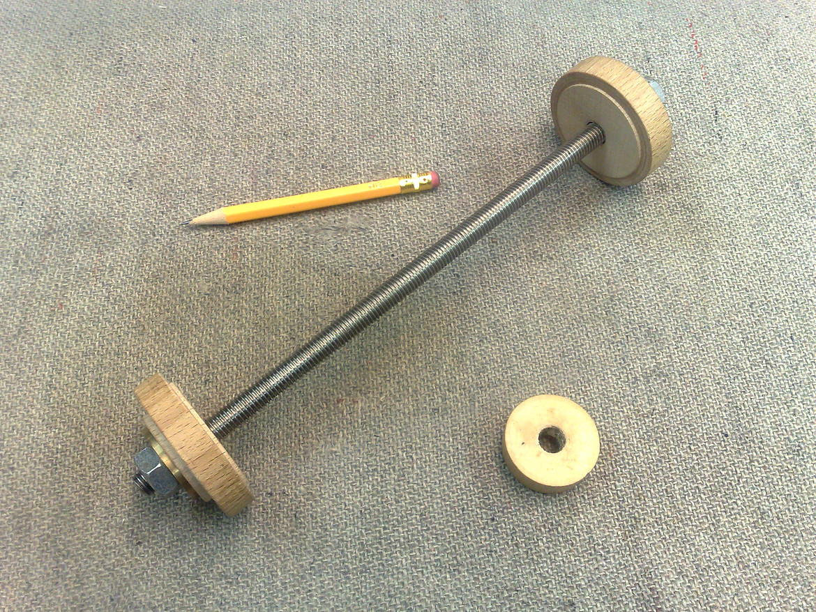

Einpresswerkzeug für Chris King NoThreadSet 1 ¼" Steuersatz.
2x Mutter M10
2x Messingscheibe
1x Gewindestange M10 (Länge 250mm)
1x Hartholzscheibe (Ø 55 mm) mit Bund-Ø 44/36,5 mm
1x Hartholzscheibe (Ø 55 mm) mit Bund-Ø 44 mm
1x Hartholzscheibe (Ø 34 mm) mit Innengewinde M10
Die Hartholzscheibe 1 mit Bund-Ø 36,5 mm dient als Zentrierung im Steuerrohr, wenn die erste Lagerschale auf der gegenüberliegenden Seite mit Hilfe der Hartholzscheibe 2 mit Bund-Ø 44 mm eingepresst wird. Zusätzlich dient die kleine Hartholzscheibe als Führung im Steuerrohr, damit die Lagerschale beim Einpressen nicht verkantet.
Zum Einpressen der zweiten Lagerschale kann die Hartholzscheibe 1 gedreht werden (Bund-Ø 44 mm). Dies sorgt für die nötige Zentrierung und verhindert, dass das Werkzeug von der Lagerschale abrutscht.
