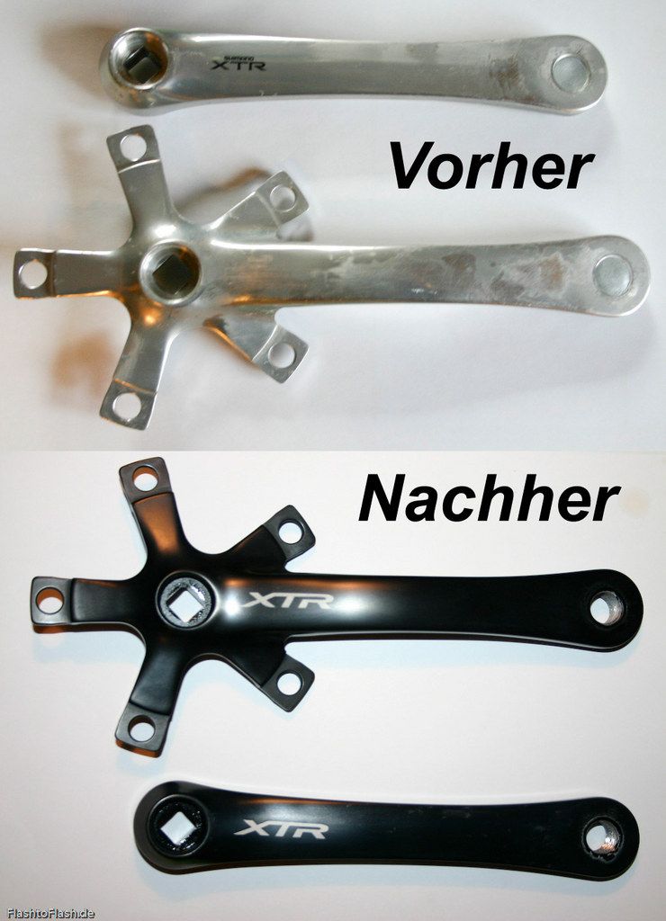

Kurbel im Auftrag Schwarz Eloxiert.
Kleiner schönheitsfehler an der Linken Kurbel um dem Pedal gewinde herrum die gewindeversiegelung hat da ärger gemacht.
Deswegen brauch ich unbedingt mein Alustab mit gewindeverschraubungen dann gehört sowas der vergangenheit an.
Alle Gewinde sind vor dem Eloxsal und Beize geschützt gewesen sprich kein Material Abtrag.

ist das untere XTR Logo ein wenig schief oder sieht das nur so aus?
sonst echt edel!
Avatar
#2 Mad-Line (14.12.2008, 22:03)
vielleicht ein ganz bisschen täuschst aber auch etwas die Kurbel sind auch unterschiedlich.
Avatar
#3 garbel (14.12.2008, 22:39)
Und mit sowas bin ich durch die Gegend gefahren - ich sollte mich was schämen, tz tz...
Was ist das eigentlich für eine Masse, die du zum Schutz in die Gewinde geschmiert hast?
