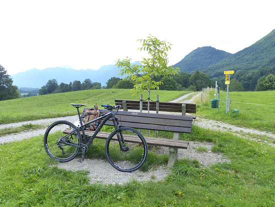

#1 cmrlaguna (22.07.2018, 10:24)
Mit den Reifen ist Enduro aber schwierig
Avatar
#2 donei (22.07.2018, 10:53)
Aber beinah:-))
Avatar
#3 Alexhazard (22.07.2018, 22:16)
Ich hatte auf meinem mal Schwalbe Marathon Dureme montiert. Die waren richtig schnell. Bin für meinen "Stadt"-LRS auf 2.1er Racing Ralph umgestiegen. Wer brauch da schon n Rennrad?!
Avatar
#4 donei (23.07.2018, 18:29)
Da ich und meine Frau eine längere Flussradweg-Tour geplant haben, konnte ich endlich mal meinen Gedanken umsetzen einen Gravel-LRS aufzubauen für mein HT
Felgen: DT-Swiss R500db Gross Road-28er Felge Breite 27mm MW22mm.
Naben:Shimano XT 142x12R F110x15mm
Speichen DT Swiss 2.0/1.8/2.0 Nippel: 14mm
Reifen: Vittoria Terreno Dry 700x40mm Tubless.
Bin total überrascht wie man mit dem LRS über trockenes Gelände heizen kann. Reifendruck 2,5bar.
Auf Asphalt 3,5bar. Schnitt auf Asphalt 23-26kmh. Mit einem 34er Kettenblatt wär noch mehr drin.
