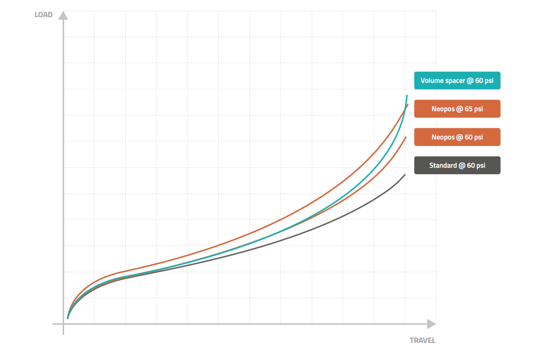

Die Kennlinie mit Neopos ist im mittleren Bereich beinahe identisch mit der eines regulären Tokens und liegt deutlich über der Kennlinie ohne Token
Mehr Fotos im Album "Formula Neopos":
Formula gibt an, dass die Kennlinie einer Luftfeder nicht unabhängig von Frequenz und Geschwindigkeit des Kolbens ist
Formula Neopos-Spacer lassen sich komprimieren, wodurch der Druck in der Federgabel während des Einfederns nicht so abrupt ansteigt.
Normale Volumenspacer verändern ihr Volumen nicht, was für ein sehr progressives Verhalten gegen Ende des Federwegs sorgt.
Neopos 16
Neopos 15
Neopos 14
Bei Formula Neopos handelt es sich um neuartige Volumenspacer für Luftfedergabeln
Neopos 12
Neopos 11
Die Kennlinie mit Neopos ist im mittleren Bereich beinahe identisch mit der eines regulären Tokens und liegt deutlich über der Kennlinie ohne Token im Album Formula Neopos
am Ende steigt sie jedoch nicht so steil an, wodurch sich der Federweg effizienter nutzen lassen soll.
