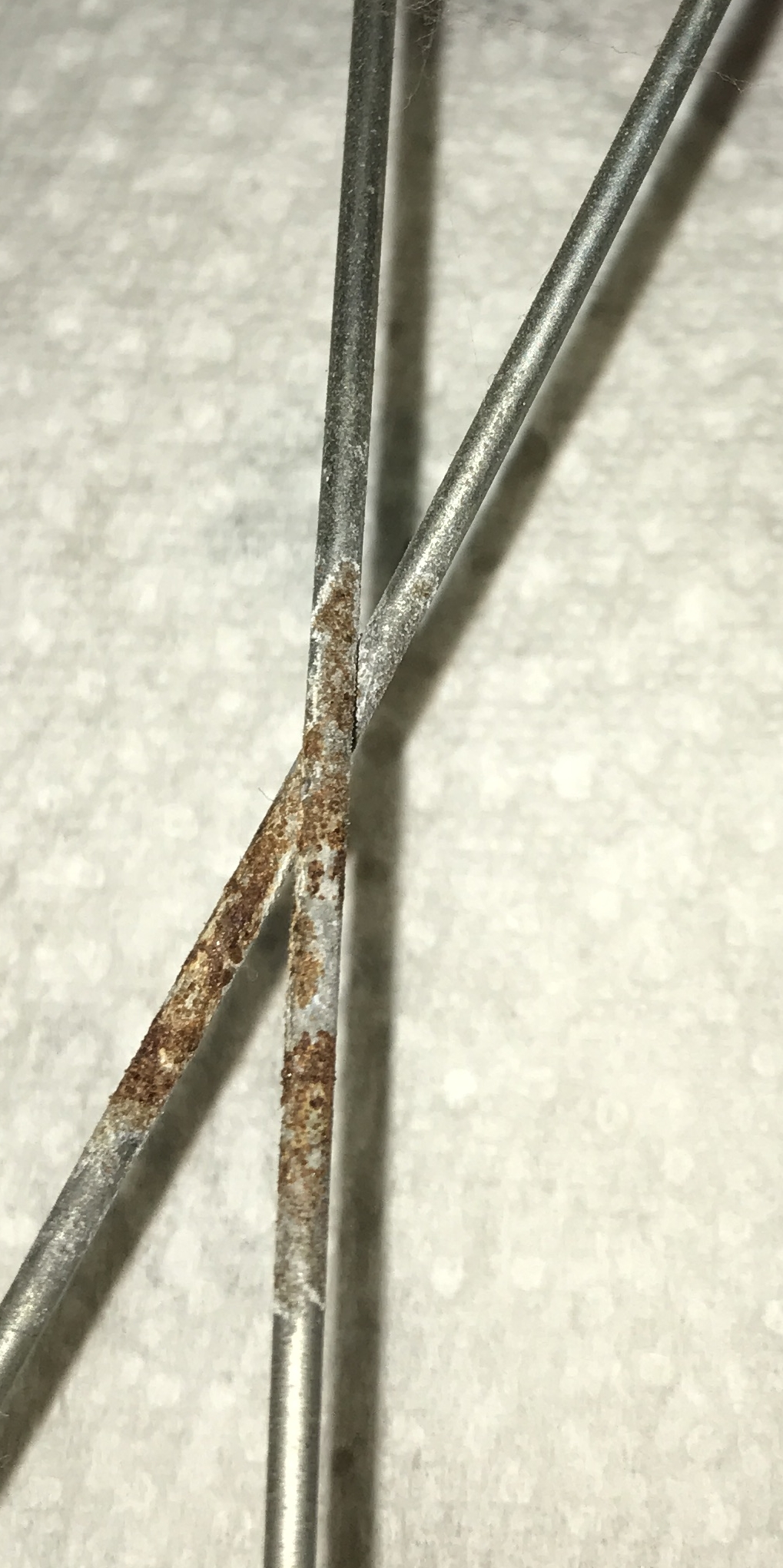

Speichenrost

Speichst du neu ein?
Abschleifen ist bei verzinkten Speichen immer unschön, hält nicht lange.
Gibt auch Chemische Entrostungsmöglichkeiten, die den Rost auch in den Poren beseitigt.

Ich will versuchen den charmanten Herrn @wosch zu überreden mir wieder einen schönen LRS zu bauen. Hätte nämlich auch gern schnellspannerfreundliche Naben und beim Hinterrad ist die Felge linksseitig eckig gebremst.

Das passiert, wenn man mit alten, steinharten Belägen bremst.
Auch das Angebot bei MTB Kult - das ist lagerware, ich würde trotzdem neue Beläge nehmen. Eagle 2 holen aus ner Canti viel raus.
Was nimmste für Bremshebel?
Deine kannst du zwar verstellen, aber ob die mit Canties funktioinieren?
Canties wollen mehr Kraft, das erreicht man mit Bremshebel, die wenig Weg machen.
Normalerweise wird bei den Bremshebeln unterschieden zwischen V und Canti.
