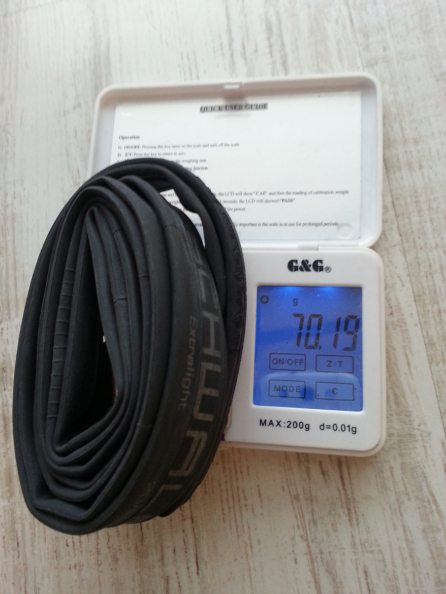

Schwalbe nr.9b
Mehr Fotos im Album "Cube Kid 240 neuaufbau":
Hope 31,8mm
HG Kette ungekürzt
HG 400 11-28z
China Alu
Schwalbe nr.9b
XT 10fach
Kombi gekürzt,
Schwalbe Nr. 9b
Gabelübergang 1
Tektro V + H
Schwalbe nr.9b im Album Cube Kid 240 neuaufbau

#1 meerrettichi (01.04.2021, 18:47)
Hallo MS1980,
vielen Dank, dass du diese Fotodoku eingestellt hast. Ich habe gerade das gleiche Projekt und da haben mir deine Bilder sehr geholfen.
Frage zu den Schwalbe 9b Schläuchen: Haben die bei dir gehalten? Die sind ja deutlich kleiner (28-540) als die Mow Joe Reifen (47-507).
Viele Grüße
meerrettichi
Avatar
#2 MS1980 (01.04.2021, 18:53)
Moin. Die haben ca. 1/2 Jahr gehalten. Wurden aber denn getauscht. Sind halt zu schmal, auch wenn der Mow Joe ja auch nicht so breit ist. Nen versuch war es aber wert.
Gruß Marko
Avatar
#3 meerrettichi (01.04.2021, 19:37)
Hi Marko, Super vielen Dank für deine schnelle Antwort. Dann werde ich meine Bestellung fix noch ändern. Werde mal den 26 Zoll 14A probieren. Auf welche Schlauch bist du gewechselt.
Viele Grüße
Martin
Avatar
#4 MS1980 (01.04.2021, 19:53)
Habe Nr. 9 gekauft. Wiegen knappe 140gr.
Nr 14a fahre ich am 26er auch, habe diese aber nie getestet im 24er.
MS1980
