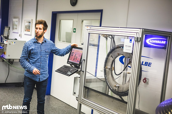

Der Name "Pumper" kommt nicht von ungefähr: Hier werden Testreifen mit starkem Druck aufgepumpt. In diesem kommt Wasser zum Einsatz, denn Luft wäre definitiv zu laut

Beim Test wird ein Reifen hier auf Maximaldruck hochgepumpt – in diesem Fall ein Nobby Nic, der auf 3.7 Bar aufgepumpt werden darf
Nach einer erneuten Messung des Innendurchmessers wird der Reifen zum Absprung gebracht – indem er immer weiter aufgepumpt wird
Dank Scheibe gibt es keine Sauerei im Labor ...
Gestatten: Der Pumper!
Der Name "Pumper" kommt nicht von ungefähr: Hier werden Testreifen mit starkem Druck aufgepumpt. In diesem kommt Wasser zum Einsatz, denn Luft wäre definitiv zu laut im Album Schwalbe
für unseren Test ist ein Nobby Nic montiert. Bevor er auf die Apparatur aufgezogen wird, wird der Innendurchmesser gemessen
