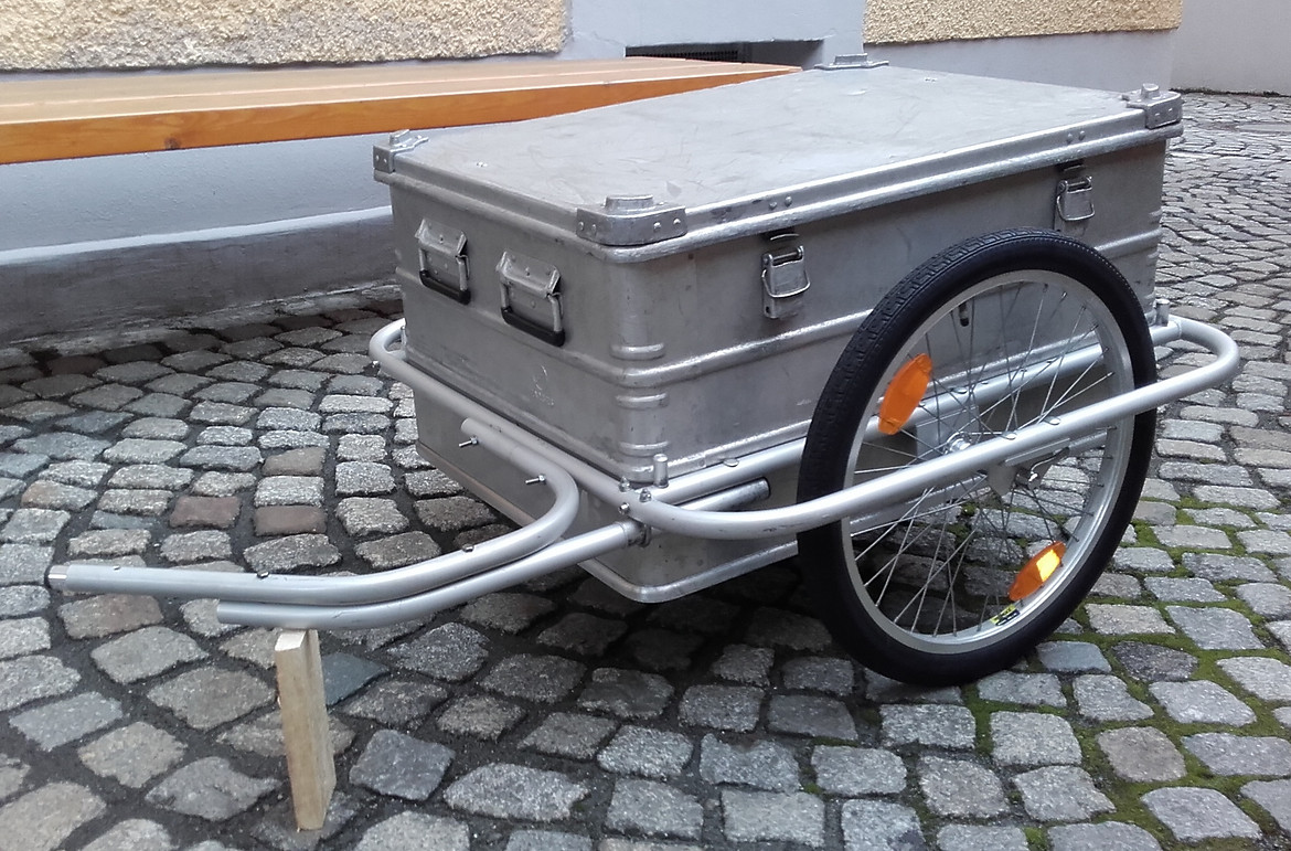

Der Rahmen wurde gekürzt - so klemmt die Zarges Alu Box fest von alleine und die Sicken (Kanten) seitlich in der Box verhindern ein durchrutschen nach unten.
irgendwann bei Endmontage werde ich die Box mit einem Polymer Kleber (ähnlich Silikon) fixieren - am besten so dass überall zwischen Rahmen und Alubox mind. 1mm Luft oder Kleber ist - damit durch die Vibration weder Geräusche noch Kratzspuren entstehen. Die Box ist vermutlich laut genug, werde aber innen noch mind. am Boden einen dämpfenden und Alu- und Transportgut schützenden Belag einlegen (z.B. dünne Isomatte)
