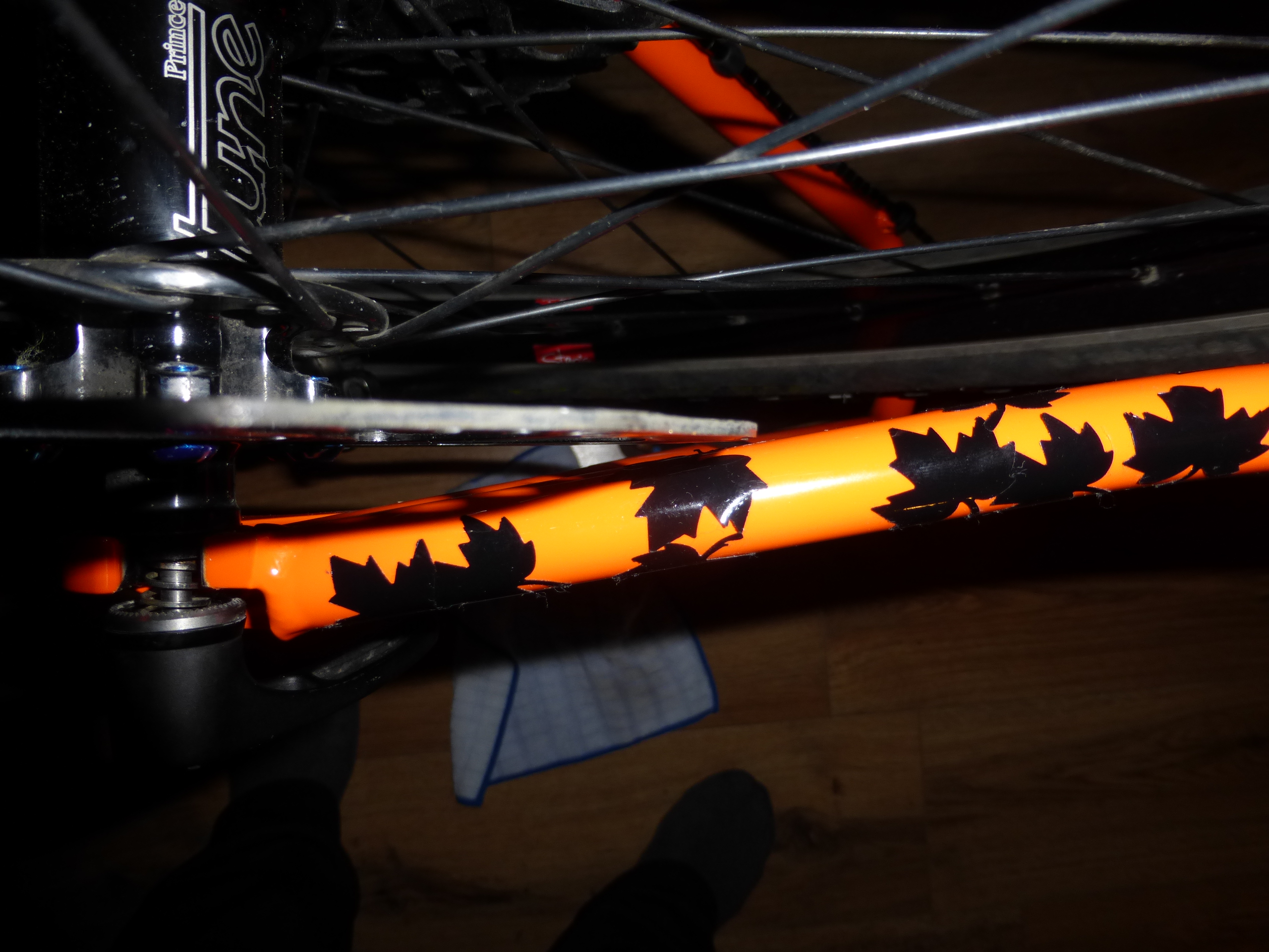

#1 Duke1 (05.03.2017, 20:59)
ganz schön knapp
Avatar
#2 Kharma (05.03.2017, 21:07)
Find ich auch. Also ne Distanzscheibe reingehauen.
Beim Einbauen des HR muss man aber schon aufpassen.
Worauf man beim Rahmenkauf alles so achten muss...
Avatar
#3 frostydragon (05.03.2017, 21:46)
naja was für ne scheibe isses denn und was steht beim rahmen für welche scheibengröße er zugelassen is?
Avatar
#4 Kharma (05.03.2017, 22:15)
Ne 180er Tektro und beim Cotic BFe 26 habe ich erstmal keine Beschränkung in der Anleitung finden können.
*Achselzuck*
Avatar
#5 Brainman (06.03.2017, 00:27)
Wenn du das Bike als Komplettrad bei denen kaufst ist hinten eine 160er Scheibe verbaut.
Avatar
#6 Kharma (06.03.2017, 07:48)
Ahja... Na dann wäre es ja nicht schlecht gewesen dass zu vermerken beim Rahmenverkauf.
Wobei ich bei meinen Rund 90 Kilo Kampfgewicht durchaus eine 180er Scheibe bevorzugen würde.
Avatar
#7 franticz (06.03.2017, 07:58)
Laut definition sollte hinten auch eine 180er scheibe passen. hatte mich damit beschäftigt als ich meinen letzten rahmen ausgewählt hab
Avatar
#8 Duke1 (06.03.2017, 19:32)
allso ich 115kg ohne gepäck fahre auch hinten 160mm und vr 180mm past beim touren/trail bike
Avatar
#9 franticz (06.03.2017, 19:38)
Lass es 200er vorne hinten 160 langt aj
Avatar
#10 Kharma (06.03.2017, 19:56)
Mmh...
