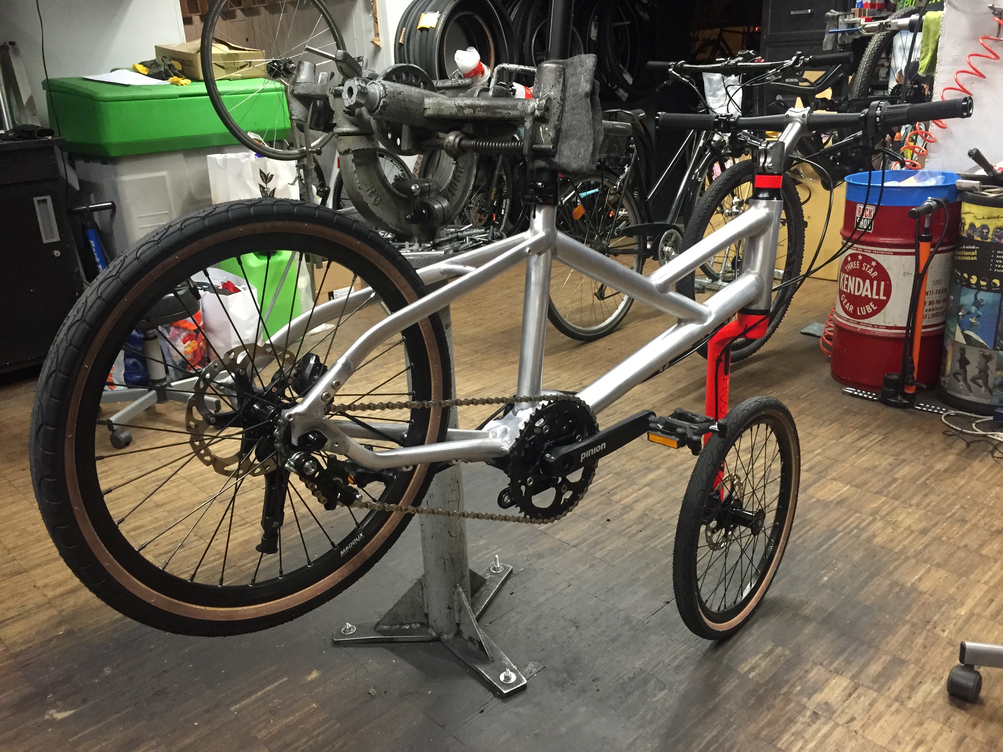

Cannondale Hooligan, Pinion and Gates ready, back on the road... Gates comes later!
Cannondale Hooligan Pinion, Carbon Hybrid Lefty
Chain line... nowhere close to the Belt line...
Next challenge: Belt tensioner for the Gates Carbon Drive

#1 graf-horstovich (29.11.2016, 06:18)
Sehr konsequenter Umbau! Gefällt mir gut.
Zum spannen des Riemens habe ich mir schon mal überlegt, dass man die Getriebeeinheit als Wippe auslegt und analog eines Exzenter Innenlagers den Riemen spannt. Oder wie beim Nicolai GPI per Spannrolle.
Ich bin gespannt wie du es löst.

#3 ErwinLandau (29.11.2016, 10:22)
Getriebeeinheit muss statisch bleiben! Sonst könnte es zum Verschalten kommen! Alle 6 Hex Montageschrauben müssen auf 10 Nm angezogen werden!
Kommt ein Riemenspanner rein (von Santos Bikes inspiriert!)
