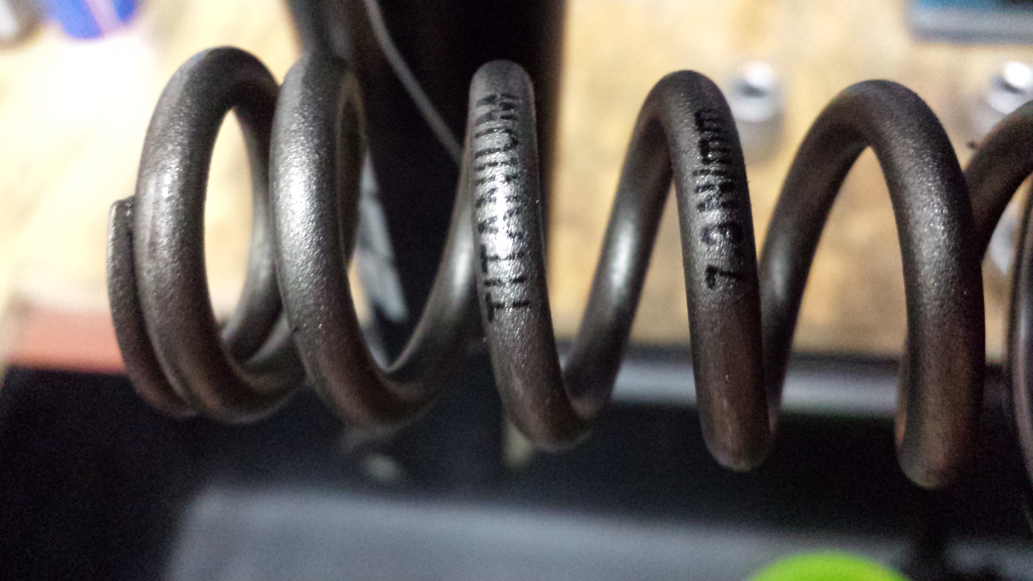

#1 speedfreak_o2 (30.11.2016, 21:51)
Passt diese Feder aus der 55 RC3 Ti in jede 350? Ich hab mal versucht die gleiche Feder in eine 55 R einzubauen, was leider nicht geklappt hat. Die Feder hatte einen minimal höheren Durchmesser und ging nicht rein.
Avatar
#2 Maipai (30.11.2016, 21:53)
Ja das stimmt in die "R" Varianten passt die Feder leider nicht rein. Die Erfahrungen hab ich leider auch schon machen müssen.
Nur in die 350 NCR und in die 350 NCR Titanium - da passt die 55 Feder und schaft für upgrade auf 170mm FW.
P.S.
Auf dem Bild ist die Feder aus der 350 NCR Ti abgebildet, nicht die aus der 55.
Avatar
#3 speedfreak_o2 (30.11.2016, 21:58)
Sind die Federn aus der NCR Ti und 55 RC3 Ti identisch?
Avatar
#4 Maipai (30.11.2016, 22:02)
Die aus der 55 ist länger (kann sein das sie bei den 2017 Modellen gleich sind, da hat die 350 ja auch 170mm FW) ansonsten ist die aus der 55 glaube ich weicher mit 6,9 N/mm - wenn ich mich da richtig erriner.
Avatar
#5 speedfreak_o2 (30.11.2016, 22:09)
Recht hast du. Die Feder aus der 55 RC3 Ti mit 170 mm Federweg hat natürlich "nur" 6,9 N/mm und ist 30,3 cm lang. Ich kann mir auch gut vorstellen, dass sie in die 350 mit 170 mm Federweg passt. Ist nur schade, dass Marzocchi keine härteren Federn anbietet. Aber da gibt es zum Glück Alternativen von anderen Herstellern, die 1 zu 1 passen.
Avatar
#6 Maipai (30.11.2016, 22:10)
Ich hab die RS Lyrik Feder gekürzt für 160mm FW, die passt perfekt.
Avatar
#7 speedfreak_o2 (30.11.2016, 22:15)
In die 55 RC3 Ti mit 170 mm Federweg passt eine X-Fusion Vengeance Feder perfekt rein, da sie die gleichen Abmessungen hat. Ist zwar aus Stahl, aber dafür passt die Federhärte und man kann sie ohne AirAssist fahren.
http://www.xfusionshox.com/images/pdf/Ven_Coilspring_chart.pdf
Avatar
#8 Maipai (30.11.2016, 22:17)
Gut zu wissen. Werd ich bei Bedarf mal ausprobieren.
Avatar
#9 speedfreak_o2 (30.11.2016, 22:27)
Auf jeden Fall Respekt für den tollen Umbau und die Veranschaulichung in Bildern!
Avatar
#10 Taxoffice! (02.12.2016, 10:54)
Man muss aber die Federhalter etwas abfeilen, damit die Feder passt. Ansonsten funktioniert die X-Fusion Feder einwandfrei, ist nur etwas schwerer.
Avatar
#11 Maipai (02.12.2016, 13:21)
Alles klar, danke für die info
