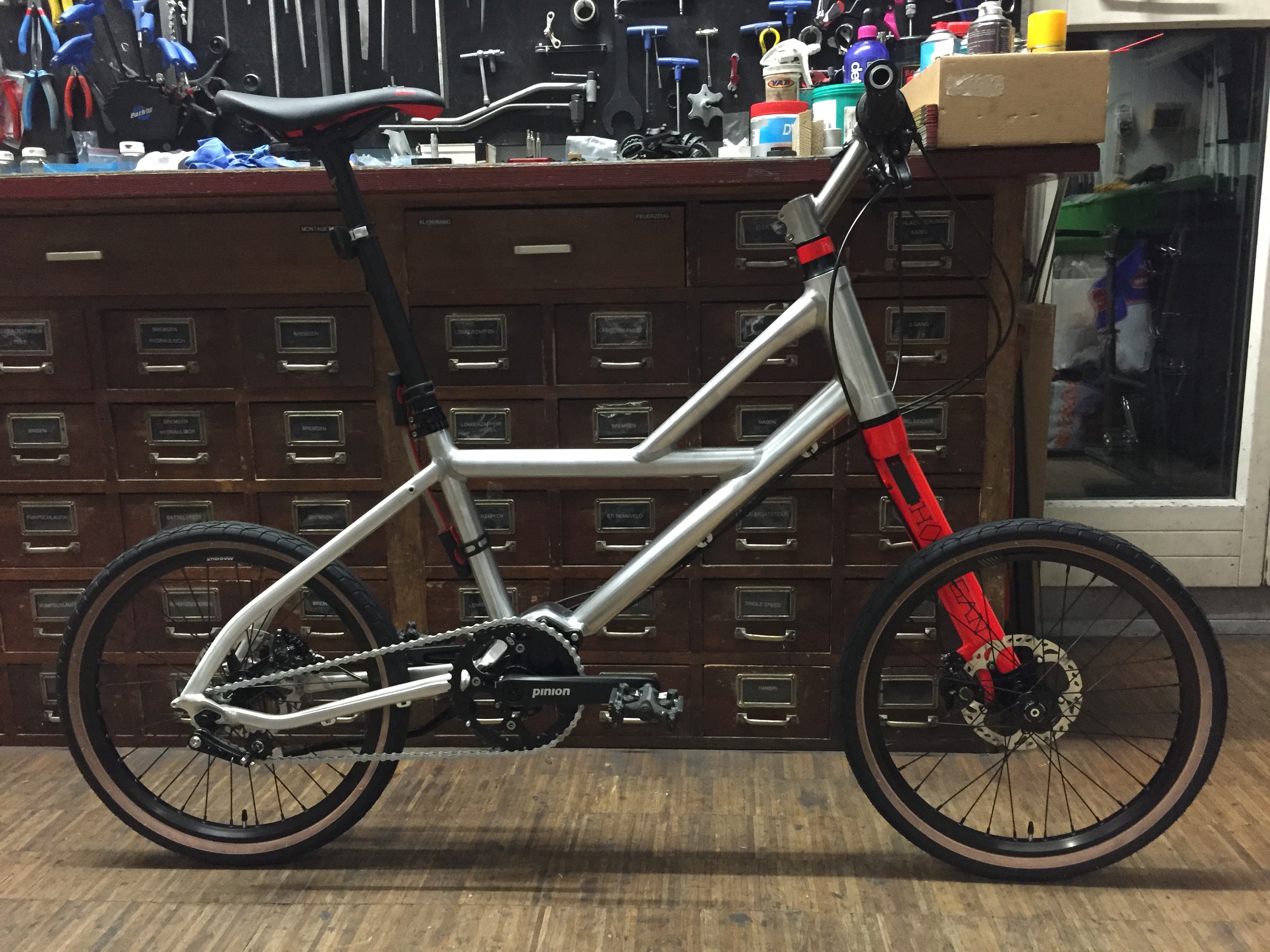

#1 Dirty Biker (13.11.2016, 23:36)
Sehr cooles Projekt. Mal abgesehen davon, das Pinion einfach eine technische Faszination auslöst...An einem solchen Rad: Was ist der Vorteil gegenüber Rohloff oder Alfine 11?
Avatar
#2 ErwinLandau (13.11.2016, 23:58)
Abgesehen mal davon das alle gesagt haben das es nicht möglich ist die Pinion in einen Hooligan einzubauen... Genau so wenig wie eine Rohloff, oder Lefty oder Gates... naja du kannst meine Gallery durch stöbern für Projekte die laut Fachmännern, nicht machbar waren... ging es um die Übersetzung!
Mit 20 Zoll Rädern muss man mit relative grossen Kettenrädern arbeiten um ein anständiges Übersetzungsverhältnis hin zu bekommen. Rohloff ist sehr unbesetzt, Erst gang 9 ist 1:1. Das kleinste Ritzel ist 13Z. Also muss man mit einem sehr grossen Kettenrad kompensieren. 52Z war zu klein da musste die Schlumpf her... HSD mit 34T gibt ein 85T im overdrive...
Zwei Getriebe, zweimal der Preis, Zweimal Reibungsverlust... Resultat ist 28 Gänge mit 1315% Entfaltung aber nur 10 brauchbare Gänge.
Alfine 11 ist sehr gut aber wieder das gleiche Problem mit zu kleinem Kettenrad.
Als ich die Pinion zum ersten mal sah, in 2010, wollte ich sie ins Hooligan einbauen...
Mit einem relative "kleinen" Kettenrad (44T) und Ritzel (14T) hast du eine sehr gute Entfaltung...
Hooligans sind nicht Leichte Räder... Aber... Mein Pinion Hooligan (12.7 KG) ist 900 Gramm leichter als mein Schlumpf/Rohloff Hooligan (13.6 KG). Hatte ich nicht erwartet!
Avatar
#3 Dirty Biker (14.11.2016, 00:10)
Verstehe. Habe bisher das Pinion immer nur als schwerpunktgünstigere Vriante einer Rohloff angesehen. Da hast Du mich eines Besseren belehrt.
