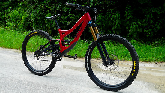

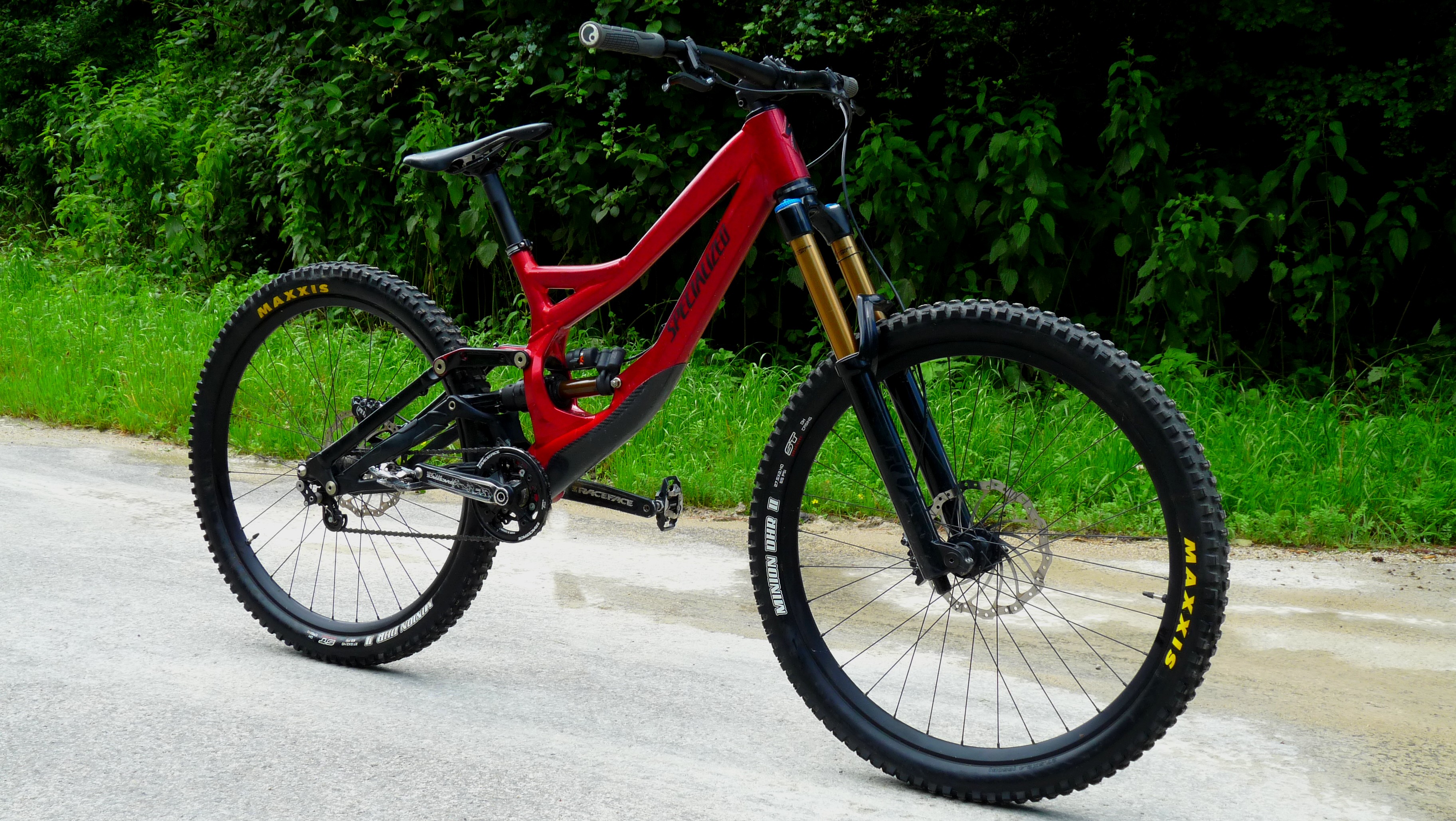

Ich habe mich entschieden meinen Demo Rahmen wider aus dem Keller zu befreien und aufzubauen.
Hier also die aktuelle Ausbaustufe:
Rahmen: Demo 2012 Candyrot/Schwarz
Gabel: Fox Float 36 2015 in glanz Schwarz
Dämpfer: Fox Float X2
Räder: Hope Pro2/Sapim/Dt471 mit Minion (für schlecht Wetter Dt240/Dt471 mit Shorty in 26")
Bremsen: Magura Mt5
Vorbau: Truvative
Lenker: Syntace Vector High20 12°
Griffe: Ergon
Sattelstütze: Race Face
Sattel: Selle (von allen weissen Stellen befreit)
Antrieb: Race Face Atlas/Singlespeed
Pedale: XT Trail

#1 a-trails_hd (26.12.2016, 18:56)
Wie faehrt sich das mit 180mm vorne?
Avatar
#2 tapfererkrieger (27.12.2016, 16:48)
fährt sich super. die 2cm weniger merkt man nicht wirklich.
da aber das lager vom steuersatz durch ist, habe ich wieder die dorado dran.
Avatar
#3 a-trails_hd (27.12.2016, 23:33)
ok, ich dachte halt, dass der Lenkwinkel um 1 Grad steiler wird und das sich evtl. komisch faehrt!
Avatar
#4 tapfererkrieger (28.12.2016, 00:19)
Der wird nicht steiler. Die 36 baut wegen des spezialsteuersatzes etwa gleich hoch wie eine doppelbrücke.
Avatar
#5 a-trails_hd (28.12.2016, 00:33)
Ah - danke fuer die Info! Wie heisst der Steuersatz? Und noch eine Frage, hast Du den Rockguard irgendwie fixiert?
Avatar
#6 tapfererkrieger (28.12.2016, 19:04)
der steuersatz ist von reset, aber keine ahnung wie der heisst. Aber er wird nicht mehr hergestellt. habe damals angefragt.
hab dann einen gebraucht hier im markt ergattert.
rockguard ist nur aufgesteckt, hält super.
Avatar
#7 a-trails_hd (28.12.2016, 19:33)
Danke
Avatar
#8 tapfererkrieger (28.12.2016, 22:54)
Bitte.
wenn du interesse hättest, ich möchte die 36er verkaufen und bräuchte somit den steuersatz auch nicht mehr.
meld dich einfach, wenn du gabel und/oder steuersatz brauchen könntest.
Avatar
#9 a-trails_hd (28.12.2016, 23:13)
Danke fuer das Angebot, aber da wuerde ich lieber eine Lyrik reinballern. Fox kommt mir nicht mehr ins Haus!
Avatar
#10 freisberg (29.12.2016, 07:18)
Die neue Lyrik ist von der Einbauhöhe sogar höher als ne 26" Boxxer von daher hast du das Problem mit nem steileren Lenkwinkel nicht
Avatar
#11 a-trails_hd (29.12.2016, 09:46)
Danke für die Info!
