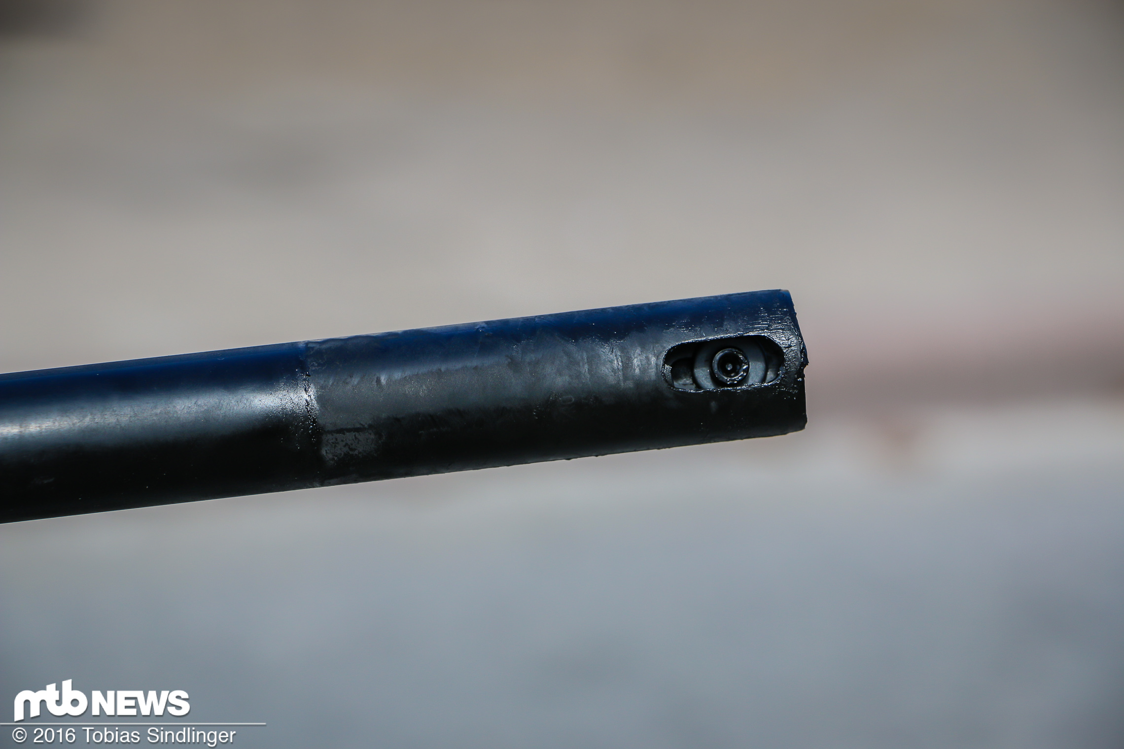

Mithilfe einer Sechskantschraube am unteren Ende der Sattelstütze ist die Einstellung der optimalen Sattelposition mittels einer Skala einfacher als bei herkömmlichen Stützen.

Mithilfe einer Sechskantschraube am unteren Ende der Sattelstütze ist die Einstellung der optimalen Sattelposition mittels einer Skala einfacher als bei herkömmlichen Stützen. im Album Canyon Exceed

#1 lowcostbiker (31.03.2016, 10:03)
Zum Einstellen leg ich da immer die Wasserwaage drauf, stell ich mir hier eher schwieriger vor
Ist die bis zum Sattel rauf geschlitzt ?
Avatar
#2 Toobold (31.03.2016, 22:35)
Da hast du natürlich recht, ich habe mich nicht richtig ausgedrückt. Da an der Seite der Sattelstütze eine Skala angebracht ist, an der man sich orientieren kann, geht das allerdings sehr flott. Vorteil dabei ist, dass man die Neigung unten mit der Schraube verstellen kann und oben an der Klemme den Sattel lediglich horizontal verschieben kann. So kann man praktisch und mit geringem Zeitaufwand die Sattelposition einstellen. Nachteil ist lediglich, dass man die Stütze immer komplett raus machen muss.
Avatar
#3 lowcostbiker (03.04.2016, 09:31)
Ah danke für die Aufklärung. Mit Skala, ja dann sollte es gehen. Das Konzept ist schon interessant.
