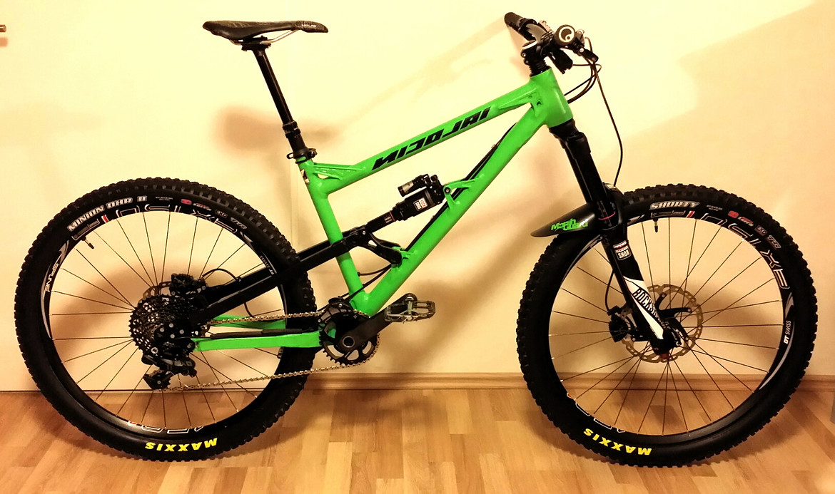

Zu der Hinterbauperformance passt die Lyrik deutlich besser als die Pike ... sofern dieses Monsterbike auch artgerecht bewegt wird
Avatar
#1 dario88 (21.04.2016, 12:11)
Keine Probleme wegen der einbaulänge?
Avatar
#2 kridhcapsna (21.04.2016, 14:23)
Nein. Passt. Fahre gerne eine etwas höhere Front, da ich dieses Bike überwiegend abfahrtlastig bewege. Aber auch bergauf gibt eher meine Kraft auf, als dass die Front steigt
Avatar
#3 dario88 (21.04.2016, 14:37)
Gut ich bestelle mir jetzt auch eine.
Bin bei Ca 105cm Lenker Mitte vom Boden, XL Rahmen. Werde dann wohl den Lenker Rise runter setzen müssen, aber was tut man nicht alles.
Wie fährst du die Gabel? Hast du den Anstieg des tretlagers gemerkt?
Avatar
#4 kridhcapsna (21.04.2016, 14:48)
Zwischen 15-20 % SAG, 3 Klicks Comp (von offen) 11 Klicks Rebound (von offen "Häschen")
Den Anstieg habe ich nicht wirklich gemerkt.
Avatar
#5 kridhcapsna (21.04.2016, 14:57)
Fahre ja jetzt sogar mit noch einem Spacer mehr unter dem Vorbau
Bike ist halt jetzt total auf Abfahrt und Park getrimmt. Fahre damit bei uns im Park http://mtb-park-huertgenwald.de/ alle Strecken ohne Probleme. Das DH-Bike hab ich verkauft ...
