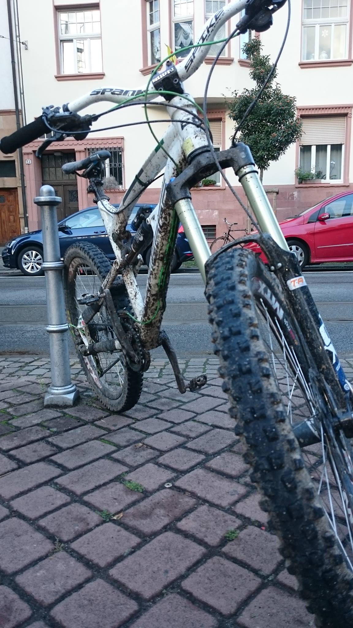

Lapierre Froggy 2009 - 180 mm Federweg:
- Huber-Buchsen: Breite 19 mm, 25,4 mm; Innendurchmesser 6mm
- Schwinge 4 x 6802 / 61802 - 2RS, Hauptlager 2 x 6902 / 61902 - 2RS
- Cane Creek 40.ZS49 Conversion Top Reduzier-Steuersatz-Oberteil 1.5 auf 1 1/8 Zoll - ZS49/28.6
- Cane Creek 40.EC49 Bottom Steuersatz-Unterteil 1.5 Zoll - EC49/40
- DT Swiss RWS Thru Bolt MTB Schnellspanner mit Aluhebel
SR Suntour Durolux TAD RC2 2013 180 mm
- RC2 Kartusche umgebaut (Zug- und Druckstufen Anpassung)
- Absenkung von 40 auf 60 mm erweitert
FOX DHX 5.0 Air
- Umbau auf Kashima
- Shimstack angepasst
Antrieb etc.:
- Shimano ZEE RD-M640 Shadow Plus Schaltwerk 10-fach mit One UP GS Schaltkäfig
- Shimano Deore FC-M590 Kurbelgarnitur mit Carbon-Ti 9-fach (20 Zähne) und Deore FC-M590 9-fach Kettenblatt (36 Zähne)
- Shimano Saint SM-BB80 Innenlager Hollowtech II
- Shimano SLX FD-M677 Umwerfer 2-/10-fach (Side-Swing E-Type)
- Shimano XT HG95 Kette + KMC Kettenschloss
- Shimano CS-HG50 Kassette 10-fach (11-36)
- Shimano Saint SL-M820 Rapidfire Plus Schalthebel 10-fach
- Shimano XT SL-M770 Schalthebel 3-fach
Bremsen - Shimano ZEE BR-M640:
- HR Bremsleitung Shimano SM-BH90
- Bremshebel-Upgrade (Griffweitenverstellung per SK-Schrauben)
- Shimano Saint/ZEE H03C Bremsbeläge
- Shimano XT SM-RT81 203 mm Centerlock (VR & HR)
Sattelstütze:
- Vecnum Moveloc 200 30,9 mm
- Vecnum Tooloc 34,9 mm
- Vecnum Reduzierhülse 31,6-30,9 mm
- PRO Condor CrMo AF Sattel
Laufräder:
- Sunringle MTX39 Felge
- DTswiss 2.0 Champion Speichen
- Shimano ZEE FH-M640 135 mm HR-Nabe Disc Centerlock
- Shimano ZEE HB-M640 110 mm VR-Nabe Disc Centerlock
Reifen:
- Continental Der Baron 2,5" Draht (VR)
- Maxxis Minion DHR II 2,4" Draht (HR)
Sonstiges:
- MRP/Sram X-Guide Kettenführung mit "umgebauten" Schaltröllchen meiner alten Kettenführung
- Shimano SIS-SP41 Schaltzugaußenhülle (Grün)
- Shimano Schaltzug SIL-TEC beschichtet
- Jagwire Kleinkram in Form von Endkappen, Endtüllen etc.
- Shimano Bremsadapter (VR+HR)
- Schwalbe Tubeless Klebefelgenband
- Schwalbe Doc Blue Tubeless Reifendichtmittel
- Schwalbe Sclaverandventile von alten Schläuchen (Nutzung als Tubelessventile)
- Shimano XT PD-M785 Trail SPD-Klickpedale
- Truvativ Hussefelt Vorbau OS 40 mm
- Spank Spike 800 Race Bar 50mm OS Riser Lenker
