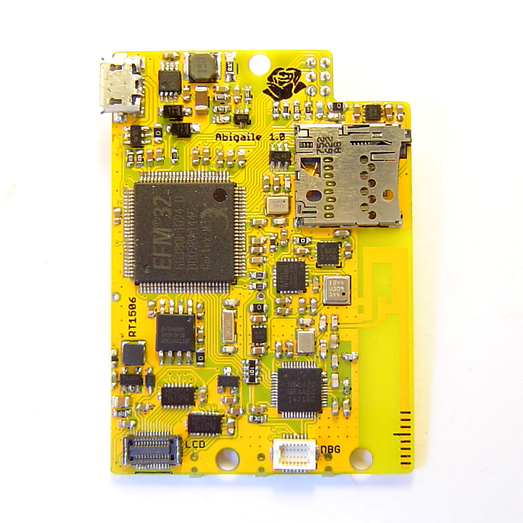

#1 kadikater (22.04.2016, 19:05)
Klasse, stell ihn doch mal im Forum vor!
Gruß
Karsten
Avatar
#2 Reisi0 (22.04.2016, 19:56)
Danke, werd ich schon noch machen. Vorher muss ich aber noch die größeren Punkte auf der ToDo Liste abarbeiten, etwas Testen um die groben Bugs auszumerzen und vor allem das kaputte Display tauschen.
Avatar
#3 kadikater (23.04.2016, 10:16)
was fuer einen gps baustein hast du denn verwendet? bt ist auch vorhanden? dann fehlt ja nur noch die leistungsmessung...
finde das projekt mit der kurbel im forum sehr interessant...
wobei es mir persönlich jetzt nicht um leistung in watt gehen wuerde, sondern um meine persönlichen trainingsleistungen, also halt maximal 100 karsten, weniger um kalibrierte werte...
gruss karsten
Avatar
#4 Reisi0 (23.04.2016, 11:52)
GPS gibts nicht, das ist primär ein Tacho mit Datenlogger, und kein Navigationsgerät. Ich werde zwar eine Kartendarstellung einbauen inkl. Positionsberechnung an Hand der Sensordaten, aber nicht weil ich das brauche, sonder nur zwecks der Gaudi. Wenn es genauer sein muss, kann ich mir GPS Daten immer noch vom Handy (über Bluetooth) holen, oder auch über eine externen Empfänger.
Leistungsmessung kommt schon noch, da stecken schon so 1 1/2 bis 2 Sachen in der Schublade.
Avatar
#5 kadikater (23.04.2016, 12:15)
jedenfalls super tolles projekt! du hast also einen elektronischen kompass ,höhenmesser verbaut..
ich dachte jetzt auch weniger an ein navi, sondern gps zum strecken aufzeichnen. klar geht auch mit einem kompass, der startpunkt ist bekannt, die geschwindigkeit auch....
ist da auch eine kleine serie geplant?
ist immer jammer schade um die immens viele arbeit um einen einzelnen prodotypen zu bauen...
Avatar
#6 Reisi0 (23.04.2016, 12:34)
Ja, da ist das komplette Senorprogramm verbaut, mit Barometer, Gyro, Magnetfeld- und Beschleunigungssensor.
Das wird wahrscheinlich ein Einzelstück bleiben, für eine Kleinserie ist das einfach zu speziell. Außerdem ist sowas auf Grund der ganzen Zulassungen und notwendigen Zertifikaten finanziell nicht möglich.
Avatar
#7 kadikater (23.04.2016, 13:49)
wenn es mehr nicht komerzielle "laborgeräte sind"? war für zertifikate braucht man denn da?
Avatar
#8 Reisi0 (23.04.2016, 14:26)
Naja, zum einen mal CE bezüglich EMV und Funk (evtl. auch FCC und andere), dann ist natürlich auch die Kosten für Bluetooth fällig und die Abgaben für WEEE sind auch fällig.
Man könnte den Funkteil natürlich durch ein bereits zertifiziertes Modul ersetzen und getarnt als DevKit (vielleicht sogar als Bausatz) vertreiben, dadurch würden sich die Kosten schon deutlich reduzieren lassen. Aber da muss man sich natürlich auch fragen ob sich das bei dem doch überschaubaren Kundenkreis überhaupt rentiert.
Avatar
#9 kadikater (23.04.2016, 18:45)
ich würde einfach sagen, es als einfaches kit zu verkaufen. gehäuse separat und akku muss man sich woanders kaufen und anschliessen. fertig... der akku hat aber den passenden stecker... aus dem modellbau...
ob sich das rentiert... gute frage, hinterher ist man schlauer....
aber welcher radcomputer bietet den diese funktion, wenn dann bei welchem preis?
