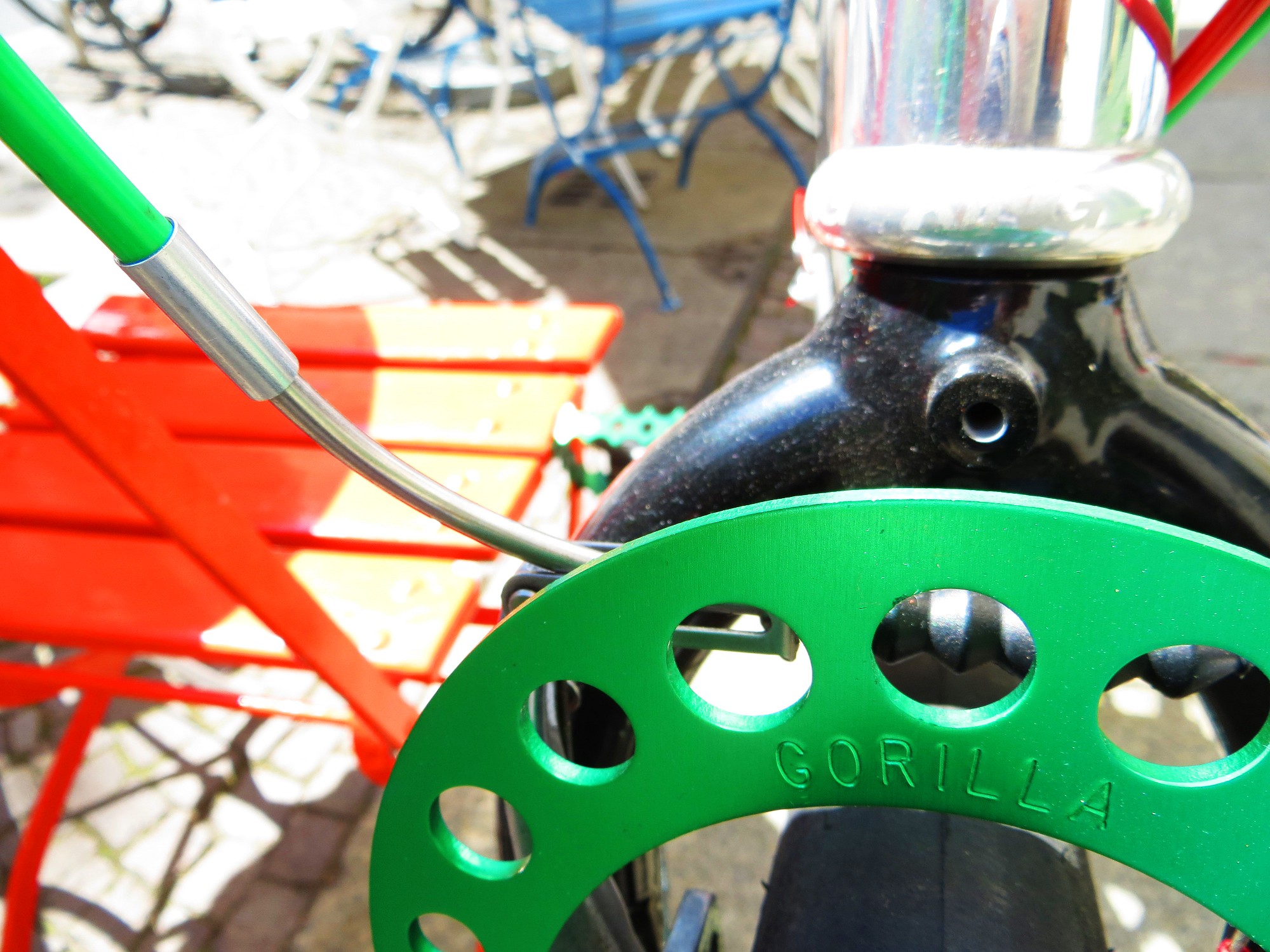

Cannondale Killer V 900, 1994 , gestrahlt & poliert
Gabel: Pepperoni Fork, gestrahlt und pulverbeschichtet
Gewicht: um 10 1/2 Kilo
LRS: 26“, Mavic 717 XC Ceramic, 32 Loch.
Schwarze Speichen (silberne Nippel), DT Swiss 2.0 – 1.8 – 2.0.
Naben: (Compact-Knatter-)Hügi
Spanner: New Tranz X Hex Bolt Wheel Skewere Front & Rear, rot & gruen
Reifen: Maxxis, Hookworm, 26x2,5 / Schwalbe, Kojak
Bremsen: Shimano BR M 600
Brakebooster: Gorilla, gruen & rot
Schalteinheit: XT Daumie M 732, ´89
Schaltwerk: XT M 737, ´95
Sattel: Flite Repro
Sattelstuetze: Thomson Setback, 400 mm
Sattelklemme: Salsa, gruen
Kurbeln: Race Face Forged iBeam, Blutrinne, rot/ silver, gruene Schrauben
Ritzel: TA
Kurbelkappen: Tune Plop, gruen & rot
Kettenfuehrung: Rohloff
Pedalen: Echo TR Caged, green/black
Lenker: Breiter Dartmoor, Swing Low, 750 mm
Griffe: RaceFace LockOn Strafe Lenkergriffe, gruen
Lenkerendkappen: ODI Aluminium, rot
Bremszüge: Jagwire, rot & gruen
Schaltzug: Shimano
Kassettte/ Kette: Shimano 7 Fach
Steuersatz: Chris King, silver
Steuersatzkappe: Machine Tech, rot. Schraube gruen.
Div. Schrauben, Abschluesse, Kappen etc., pp jeweils in gruen und rot gehalten
