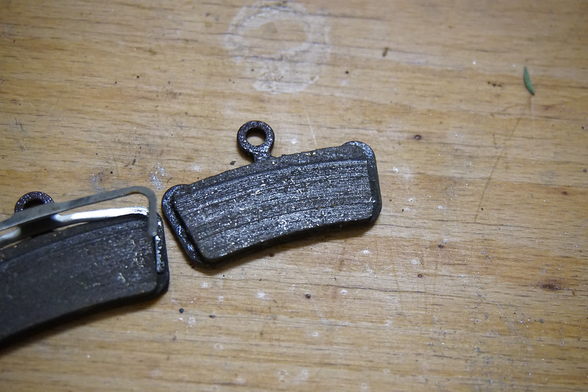

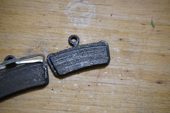

Wenn die so aussehen mach ich Folgendes:
1st Disc Säubern mit Isoalkohol!
2th Nehm ich die Beläge und lass Heißes Wasser darüber laufen. Greif mir Mein Spülmittel und mach davon etwas auf einen Belag drauf. Dann Beide beläge aneinander reiben... so ca eine Minute. Dann wider heißes Wasser darüber und Abtrocknen.
Viola sie sind wieder Clean und Fresh.
Erneutes leichtes Einbremsen ist eventuell von Nöten, aber nicht wirklich.
Weiterhin viel Spass mit der Guide =)

#2 bademeisterpaul (03.02.2017, 09:01)
Bei dem Bild gings mir um die unvollständige Abnutzung durch einen falsch konstruierten PM-Adapter von Trickstuff:
http://www.mtb-news.de/forum/t/is-pm-40-cnc-was-passt-hier-nicht.750555/
Wirklich verglast waren die Beläge nicht.

#3 MCSanAndreas92 (03.02.2017, 20:05)
Ah ergibt sinn =)
