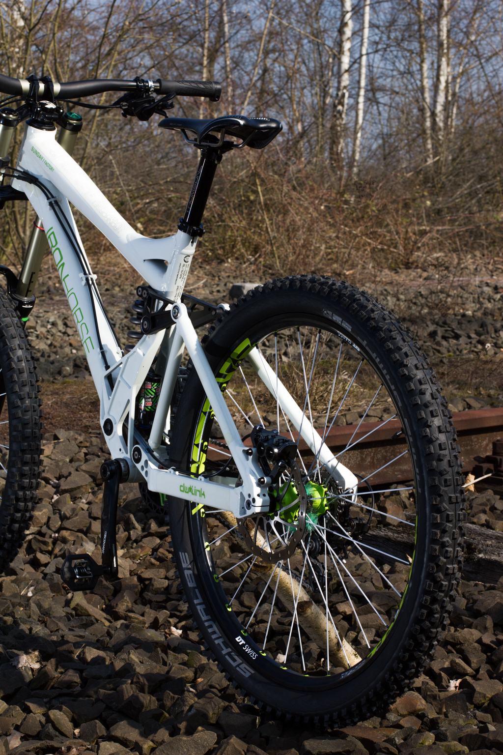

Ironhorse Sunday Factory im Album Bike der Woche [Vorschläge]
Komplett restauriert und neu lackiert im Stil des Sunday Factory Rahmens inkl. neuer Bolzen, neuer Lager und neuem DW-Link
Rahmen: Ironhorse Sunday WC 2009 Größe M
Gabel: Rock Shox Boxxer + M-Suspension Tech Kartusche
Dämpfer: Rock Shox Vivid 5.1 Sunday tune
Feder: Nukeproof Shockwave Titan 400x3.0
Laufräder: DT Swiss FX1950 Tricon
Lenker: Renthal Fatbar Carbon 780mm
Vorbau: Funn RSX II Light
Steuersatz: K9 Industries Angle Reducer Cups +/- 2°
Griffe: Ergon GA1 Evo
Shifter: Shimano XTR 10-fach
Schaltwerk: Shimano Zee short cage 10-fach
Kassette: Shimano Dura Ace CS-7900 10-fach
Bremsen: Magura MT7 mit 203mm + 180mm Storm Scheiben
Kettenführung: Sixpack Kamikaze
Kette: Shimano Ultegra 10-fach
Kurbel: Truvativ Descendant + e13 Guidering 36t
Pedale: Crankbrothers Candy 1
Sattelstütze: Thomson Elite 30.0 gekürzt
Sattel: Selle Italia SLR
Sattelklemme: Straitline
Reifen: Magic Mary SnakeSkin TSC vorne, Hans Dampf SnakeSkin TSC hinten (tubeless)
Baujahr des Rahmens: 2009
Custom Gabel- & Dämpferdecals von Slik Graphics (Gabel in Blackbox Design, Dämpfer in grün passend zum Rahmen) + selbst entworfene Oberrohr- & Unterrohr Logoaufkleber
Gewicht: 15,9kg
