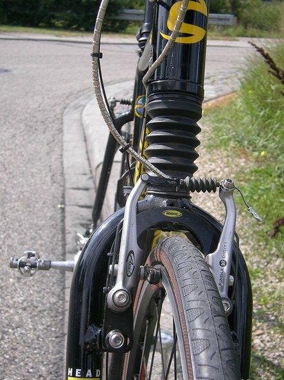

Mavic Felgenbremsen-Adapter von 26" auf 28"

Mavic Felgenbremsen-Adapter von 26" auf 28" im Album Nach Umbau
Auch die originale Headshock-Gabel musste dran glauben und wich einer 26" Headshock mit dem dreifachen Federweg. Um nun mit den montierten 28" Räder (ja, die gehen wunderbar rein) bremsen zu können, benötigt man einen Adapter, hier von Mavic. Dieser wird an den originalen Bremsaufnahmen verschraubt und die Bremsen dann am Halter.
