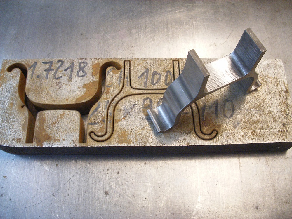

Yoke
DSCF0549 klein im Album .BLUECRAFT Bikes - made by mtbjahn

#1 Spike777 (26.03.2015, 15:08)
Wasserstrahl geschnitten ? Oder mit dickem Erodierdraht erodiert ?
Avatar
#2 mtbjahn (26.03.2015, 15:46)
Die Yokes sind per Wasserstrahl geschnitten worden. Erodieren ist wahrscheinlich noch teurer, oder? Ich habe pro Stück 82€ ohne Mwst. gezahlt (bei Stückzahl 2, ohne die Kosten für die CrMo-Platte). Unter anderem deshalb habe ich inzwischen eine etwas preiswertere, flexiblere und leichtere Lösung konstruiert, bei der auch weniger Abfall entsteht. Dafür habe ich einen etwas höheren Arbeitsaufwand.
Avatar
#3 Spike777 (26.03.2015, 16:00)
Ja, erodieren ist deutlich teurer.. Zudem braucht man die Genauigkeit beim Erodieren für ein "einfaches" Yoke nicht. Würde das Yoke dünner ausfallen, würde sich noch lasern anbieten. Ein Biegeteil kommt wohl eher nicht in Frage.. Außer man würde es 2 Teilig gestalten und hinterher Verschweißen.
