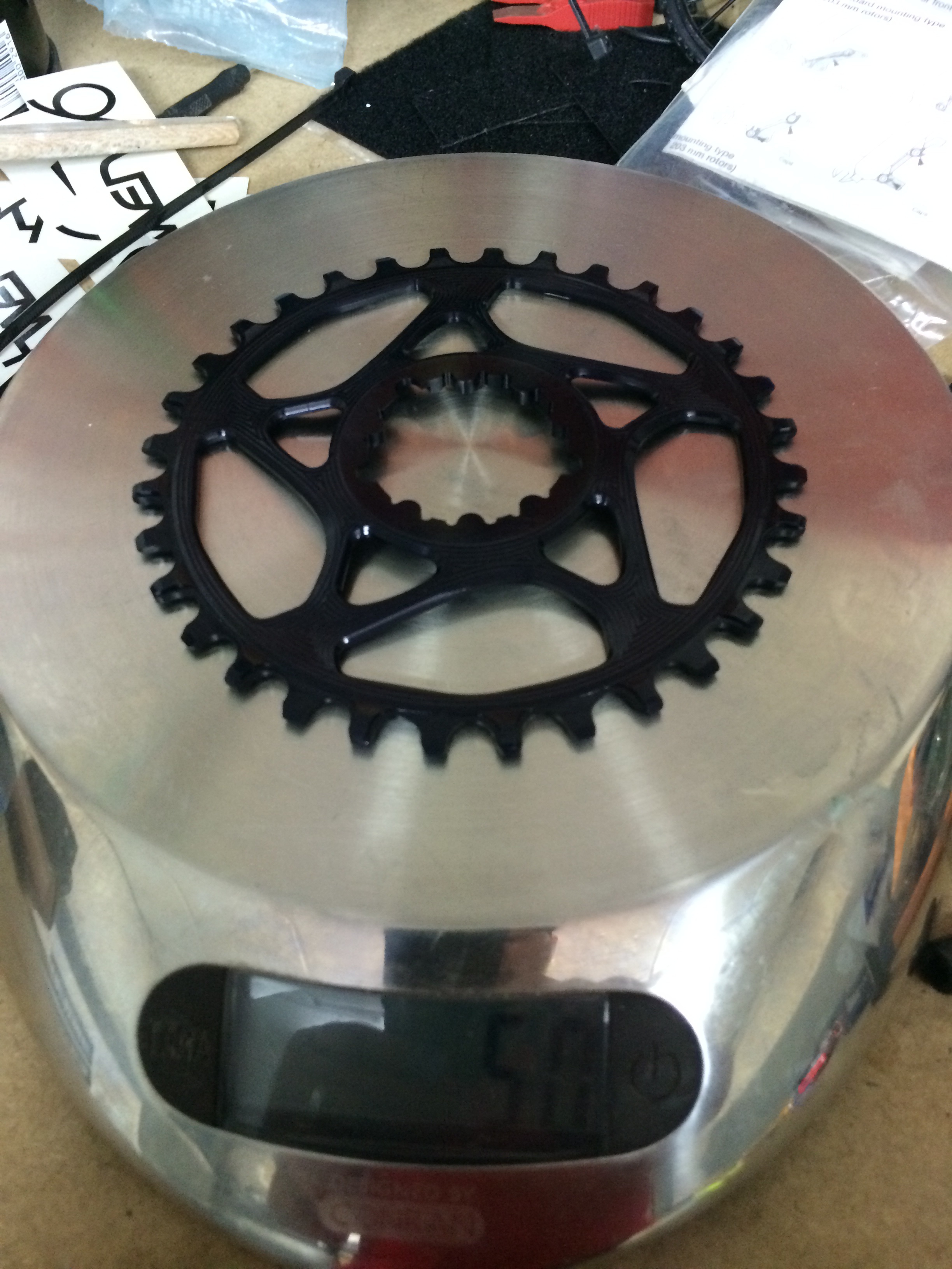

Das Blatt ist optisch einfach nur P*rno. Ich hab es auch seit letzter Woche am Rad und bin gestern das erste mal damit unterwegs gewesen. Die Kettenlinie ist meiner Meinung ncah aber leider "etwas" suboptimal.

#3 .t1mo (10.11.2014, 11:20)
Ich fahr ein 1x10 Setup mit der X1 S1400 Kurbel und eben dem spiderlesse Blatt - Kettenlinie ist in etwa 2mm größer als mit Blatt am Spider.
