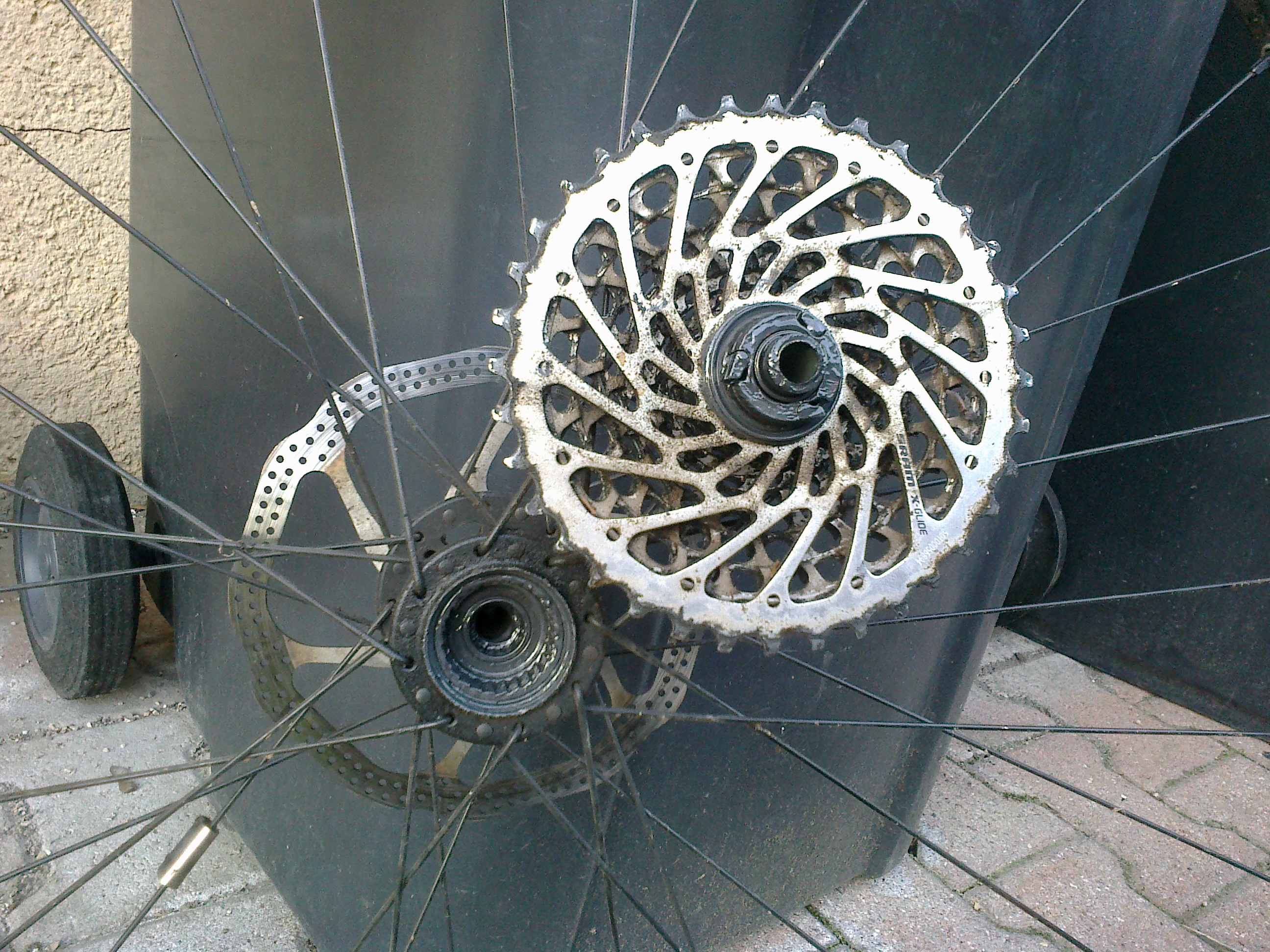

#1 mtbmtb (01.11.2014, 18:18)
Echt Doof.
ist bei meiner Sun Ringlé Demon Nabe auch gerade gebrochen(sieht genau so aus).
Avatar
#2 htxlector24 (01.11.2014, 18:32)
Nachdem ich heute das Ächslein angeschaut habe, 15mm Durchmesser und 2,5mm Wandstärke ist mir eigentlich klar, dass so wenig Material nicht halten kann. Vor allem wenn man bedenkt, das Teil muss auch mal im 1. Gang mit ca. 500W eine 25% Rampe hochgedrückt werden.
Ich hatte vor längerer Zeit meine alte Shimano XT zerlegt und da kam mir die Achse wesentlich stabiler vor. Werde mir jetzt eine Shimanonabe holen und umspeichen.
Avatar
#3 Onkel Manuel (01.11.2014, 18:33)
Ach, es gibt jetzt auch Kassetten mit Quickrelease?
Avatar
#4 htxlector24 (01.11.2014, 18:50)
Richtig, Schnellspanner auf und schon kann man die Kassette abziehen. TOP!!
