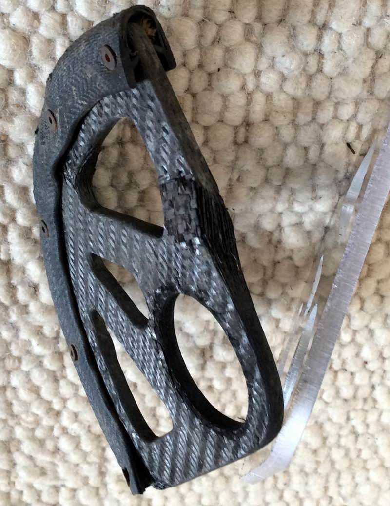

So sieht das nach einer halben Saison und einer TransAlp aus. Carbon ist vermutlich nicht der Ideale Werkstoff (Druckbelastung). Starte neuen Versuch mit Alu.

Das liegt daran, dass Du vermutlich eine Modellbau Carbonplatte gekauft hast! Das sehe ich anhand der Schichten! Wenn Du einzelne Lagen mit Epoxidharz verbunden hättest und das anschließend versiegeln würdest, dann sehe sie nicht so aus!

Du hast da vollkommen recht. Es war eine 5mm Modelbau Carbonplatte, die Form ist ausgesägt. Selbst laminieren das fange ich nicht auch noch an, das ist den Aufwand nicht wert. Ich werde jetzt mal ein paar "Kontakte" mit Alu testen ;o)
