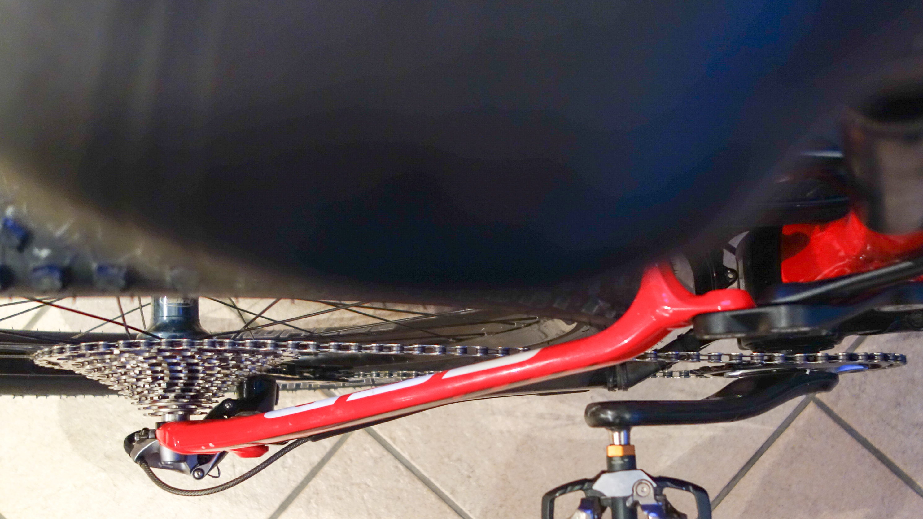

schräglauf so noch gut?
Mehr Fotos im Album "so zeug":
2018-05-13 15.30
2018-05-13 15.30
xx1 auf 42T kettenlinie
auf 10T
paralleler kettenlauf auf dem 5. von unten
schräglauf so noch gut? im Album so zeug

#1 Joe2407 (08.07.2014, 22:44)
Kannst du die Kurbel Rückwärts drehen ohne das die Kette in 2 oder 3. gang springt?
Avatar
#2 dunkelbunt (08.07.2014, 22:49)
moment ich kurble...
Avatar
#3 dunkelbunt (08.07.2014, 22:51)
ja, beim rückwärts kurbeln bleibt die kette auf dem 42T.
ein bischen mäckert die hald, aber springt hald nicht.
hab die frage grad hier gestellt ob das so i.O. ist:
http://www.mtb-news.de/forum/t/erfahrungen-specialized-enduro.517763/page-323#post-12122390
du bist aber fix, oder gehts dir eh um was anderes
Avatar
#4 Joe2407 (08.07.2014, 23:24)
Ich würde dir das Kettenblatt von CarbonTi empfehlen, das kannst du dann noch 1,5-2mm nach innen Spacern und damit wird die Kettenlienie echt Super.
Das hab ich bei meinem Stumpjumper auch gemacht.
Avatar
#5 dunkelbunt (08.07.2014, 23:55)
danke für den tipp
was grad auf der homepage von carbonti is recht unübersichtlich, aber ich mach mich mal schlau
Avatar
#6 Joe2407 (09.07.2014, 00:07)
Findest du bei R2Bike.
Vorallem ist es ein echt schickes Kettenblatt und der Verschleis ist wesendlich geringer.
Kostet natürlich auch recht viel mit 140€ fast.
