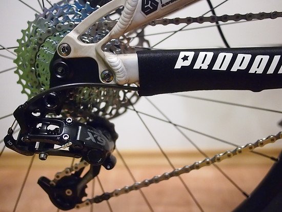

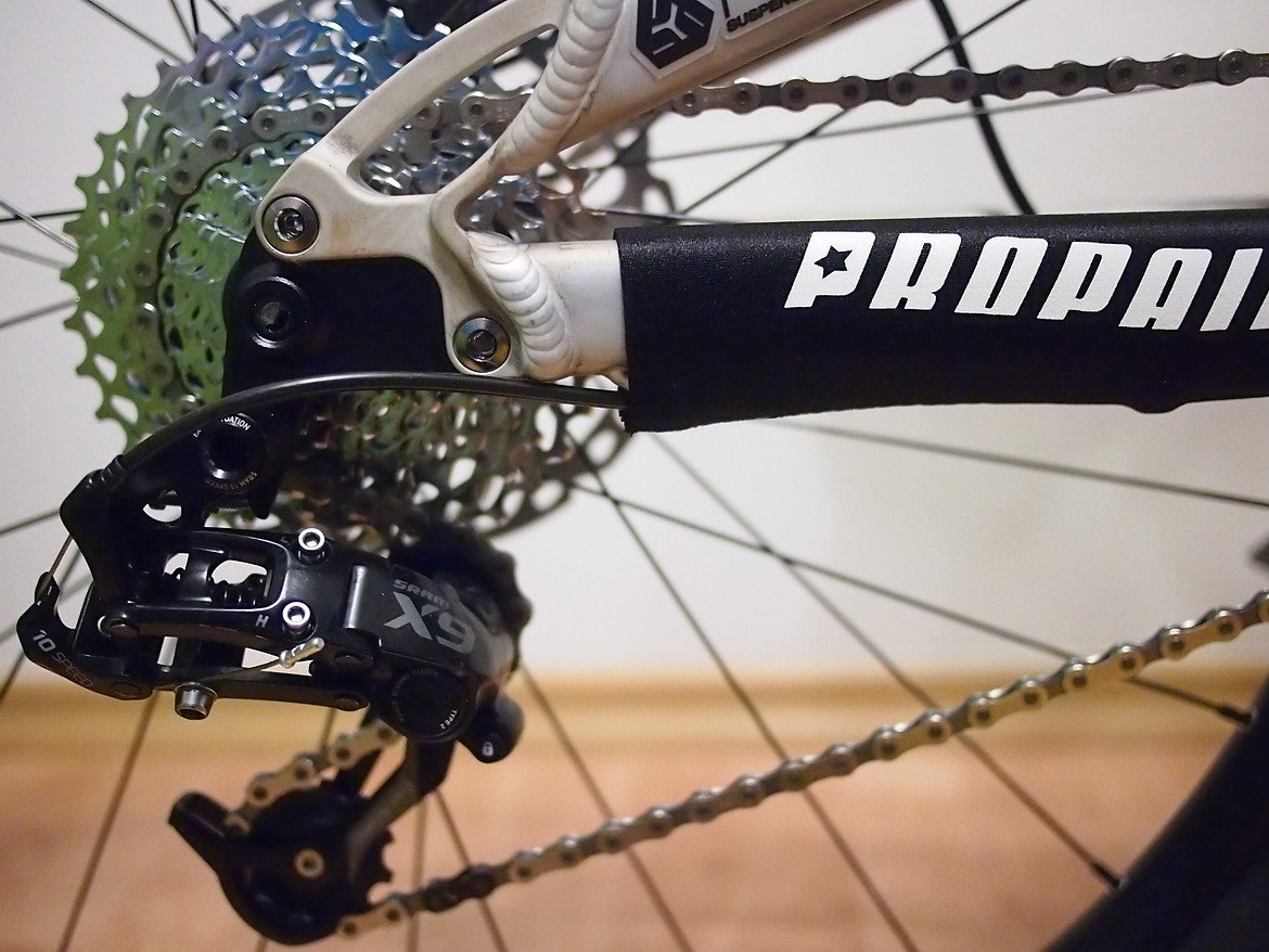

#1 Joe2407 (06.04.2014, 21:35)
Schalte mal Groß Groß und feder den Hinterbau komplett durch.
Propain ist da sehr oft unfähig die Kette richtig abzulängeb bzw das richtige Schaltwerk zu verbauen.
Schaut mir da auch so aus.
Teste es lieber mal.

#7 josh16 (16.05.2014, 22:01)
Naja das Schaltwerk verhakt sich bis zu wenn ich hinten auf dem 3. Ritzel bin...
Und die extreme
a) groß-groß reißt das Schaltwerk geradeso nicht ab und
b) klein-klein lässt die Kette aufeinander schleifen
kommen mir schon ungünstig vor.
Avatar
#8 Joe2407 (16.05.2014, 22:28)
Ja, falsche Käfiglänge.
Das bekommt Propain nicht hin, die haben Hunderte Räder falsch ausgeliefert....

#10 Joe2407 (17.05.2014, 07:32)
Ja, bei 2x10 ein Short Cage zu verbauen ist auch kurz um selten dämlich.
Das kann ja auch nicht funktionieren.
Aber kannst du einfach monieren, die schicken dann neues Schaltwerk und Neue Kette.
Avatar
#11 josh16 (24.05.2014, 12:57)
Da ist ein mid Cage verbaut! Habs eben nochmal nachgemessen.
