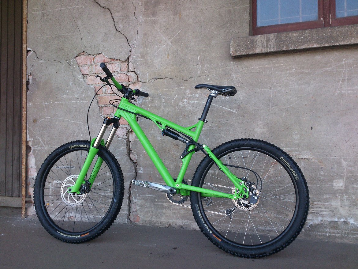

#1 fischel (01.04.2014, 17:12)
noch andere Schluffen drauf evtl. Panzerband Schlauchlos (duct tape tubless), Leitungen kürzen, Kettenspanner usw.
Avatar
#2 Comfortbiker (05.04.2014, 10:25)
Ich hätte versucht die Züge und Bremsleitung an der Kettenstrebe und Unterrohr zu verlegen.
Mir gefällt die Leitungsführung über die Wippe nicht, da dort die Züge die Längsbewegung ausgleichen müssen.
http://fotos.mtb-news.de/p/1419698?in=set
Vor dem Lackieren hättest Du noch die Laschen an den Rahmen nieten oder schweißen können.
Avatar
#3 fischel (05.04.2014, 10:34)
So sind halt die Zughalterungen am Rahmen schon dran, und untenrum sieht`s dann dran gemurkst aus.
Beim Einfedern schiebt`s die Züge am Oberrohr bis nach vorne durch.
Die gleiten in den Kunstoffclips erstaunlicherweise gut.
Avatar
#4 Comfortbiker (05.04.2014, 10:40)
Du hättest das schon schöner hinbekommen als ich, da Du noch schweißen konntest.
So musst Du immer ordentlich die Gleitstellen sauber halten damit da nichts durchscheuert
