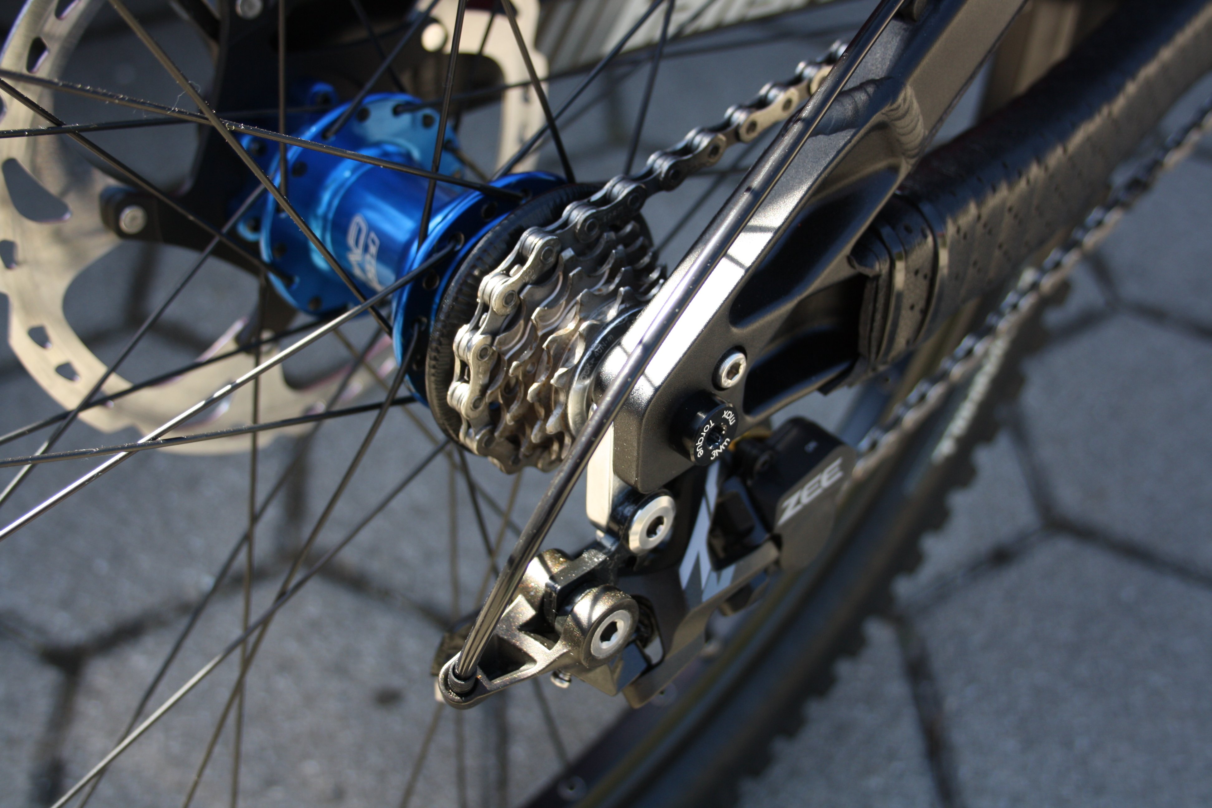

Selfmade Kassettenspacer für 9-fach -- Reduzierung auf 5 Gänge

Schneller Antrieb: Selbst hergestellter Kassetten-Spacer für die 5-Gang-Kassette

Selfmade Kassettenspacer für 9-fach -- Reduzierung auf 5 Gänge im Album Banshee Legend MKII 2014

#1 MindPatterns (05.05.2014, 11:32)
Das schaut gut aus. Was genau hast Du benutzt? Bewährt sich das System im Einsatz?
Avatar
#2 overkill_KA (05.05.2014, 12:00)
Sieht nach Carbon aus. Selbiges System wird von SRAM bei der neuen 7-fach DH Gruppe eingesetzt.
Avatar
#3 MindPatterns (05.05.2014, 12:02)
Ist anscheinend Plastik - hatte den Spacer eben im Bikemarkt gefunden Anscheinend keiner mehr vorrätig...
Avatar
#4 DaS KaNiNcHeN (05.05.2014, 13:43)
ist aus schlagfestem POM.
leider sind momentan alle vergriffen.
fahr ich jetzt so seit einem Jahr, bin sehr zufrieden.
