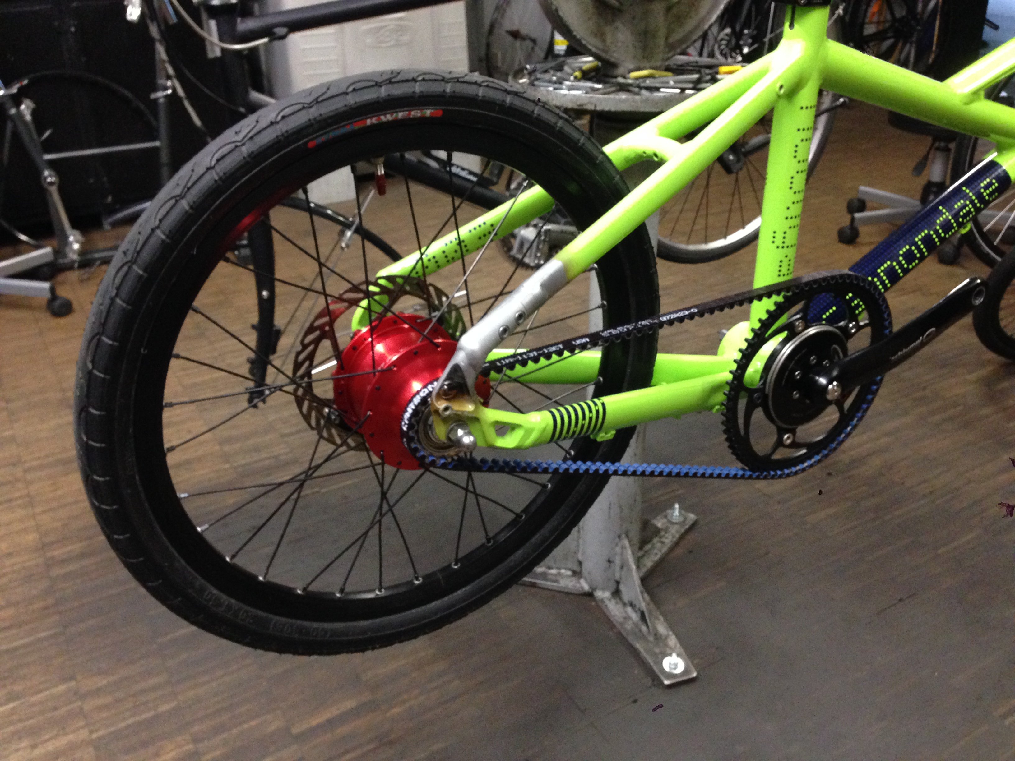

Rohloff back in the Hooligan
Hooligan Gates, T113
Cannondale Hooligan, Gates, painted
Cannondale Hooligan with Gates Center Track (Riemen Antrieb)
Gates Riemen Antrieb fertig Aufgebaut
Rohloff Zentriert
Rohloff eingespeicht
Rohloff Gates Ketten Linie
Ketten Linie braucht noch Arbeit
Erste Gates montage am Hooligan
Rohloff back in the Hooligan im Album Cannondale Hooligan 2012 (Berserker with Gates I )
Sieht langsam wieder wie ein Hooli aus!

wird der Rahmen noch * "getempert"? *(sorry vieleicht NL sprache)
Avatar
#4 ErwinLandau (23.03.2014, 14:46)
Hab noch niemanden gefunden der nur einen Rahmen alleine in den Ofen stecken wollte. Der Schlosser meinte das es gut sein sollte. Ich warte noch mit dem new Lackieren / Pudern bis ich ein paar Kilometer auf dem Rahmen habe… dann kann ich allfällige Risse etc, noch nach schweissen lassen.
Bis dann sollte auch die Lefty soweit sein und dann kann ich den Rahmen und das Aussenrohr der Lefty gleich zusammen Pudern Lassen mit der gleichen Berserker Farbe…!
Avatar
#5 Dutshlander (23.03.2014, 15:47)
Hätte einen Ofen auf der Arbeit wo sie reinpassen könnte, wie lange und wieviel grad muss den sowas ?
Avatar
#6 ErwinLandau (23.03.2014, 16:21)
So viel wie ich erfahren / verstanden habe muss man den Rahmen für eine Stunde in 520 Grad C (980F) backen lassen, dann abschrecken und nochmals in den Ofen für 3 bis 5 Stunden in 180 Grad C (350F).
Das Problem ist das Abschrecken mit Wasser das die Legierung's Elemente vom abspalten abhalten soll. Das verhindert das brüchig werden des Aluminiums aber das schnelle abkühlen führt auch zum verziehen des Rahmens… oder man kann es einfach für ein Jahr stehen lassen das auch bewirkt dass das Material wieder etwa 90% seiner Steifigkeit zurück gewinnt.
Das ist der Grund das alle Handgefertigten Rahmen heutzutage aus 7000-er Alu geschweisst werden… keine Wärmebehandlung nötig.
