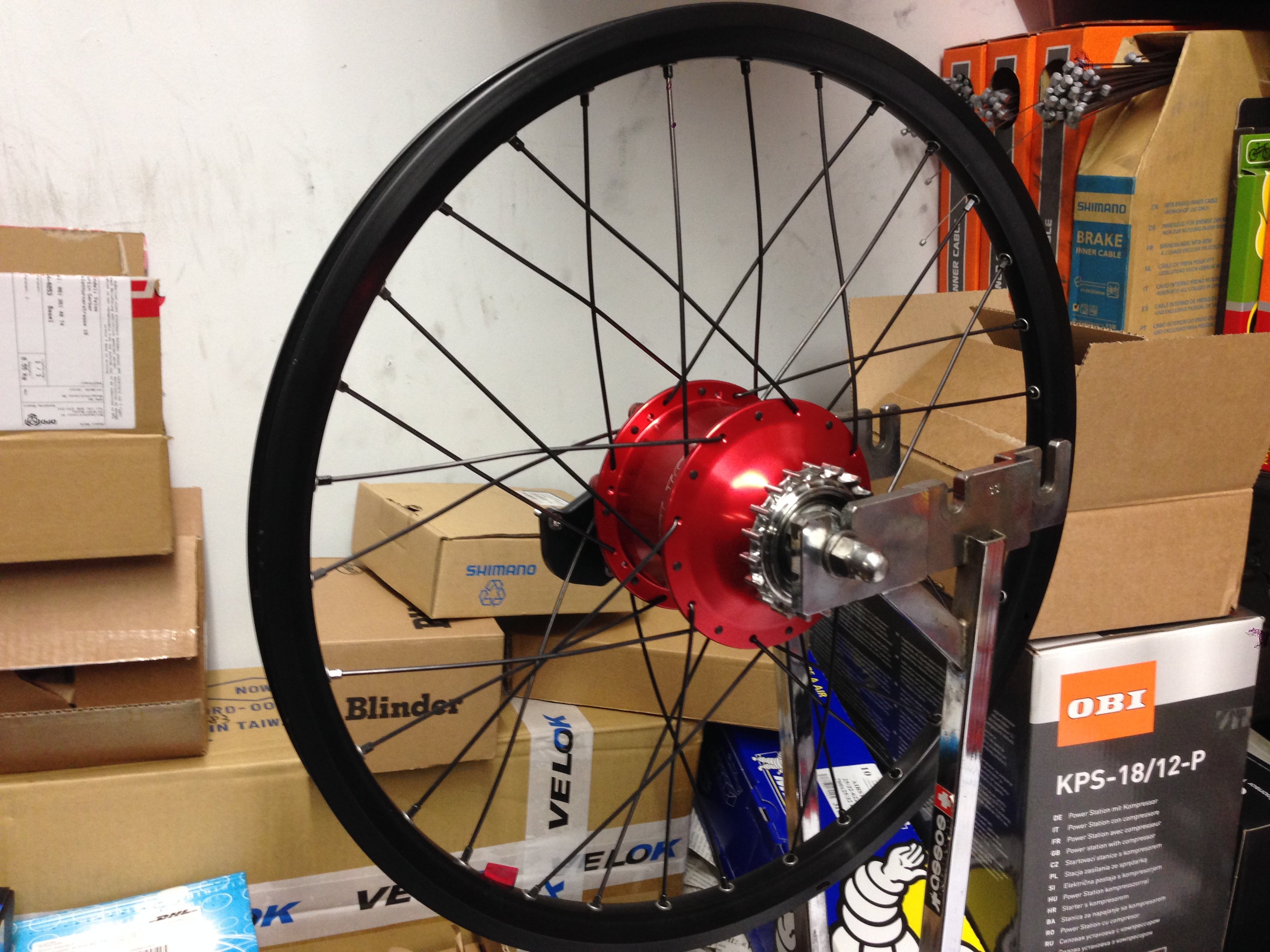

Neu eingespeicht mit gekürzten DT Swiss Speichen und Sapim Polyax Nippeln.

Bei der Laufradgröße hätte ich nur einfach gekreuzt + asymmetrisch.

Hab den Ratschlag von meinem Mechaniker Freund befolgt… Kann man nicht viel sagen gegen 30+ Jahre Erfahrung im Rad bau…
Aber danke fürs reinschauen und kommentieren.

Gerne. Man kann "Sachen" auch 30 Jahre lang falsch machen
Aber ein + Punkt dafür, dass die erste Speichenkreuzung auf Nichtantriebsseite nicht oberhalb der Verschraubung ist (Vorgabe von Rohloff). Dein Riss im Nabenflansch ist vermutlich auf zu hohe Speichenspannung zurück zuführen, bei so kurzen Speichen unter 190 spannt man als Laie gern mal etwas zu stramm.

Ja mit dem Falsch machen kann ich dir nur bei stimmen… sieh unten. Beim Martin gibt's nicht viel das er falsch macht… sonst würden nicht aus der ganzen Schweiz und Umgebung Leute ihre Teuren Rennräder jedes Jahr zum Aufbauen und/oder Warten vorbei bringen.
Absoluter Guru mit Highend Rennrädern.
Das "Rohloff Rad" war noch vom original eingespeichten weissen Hooligan (März 2011) http://fotos.mtb-news.de/p/1015415?in=set (Das Bild ist nach meinen Upgrades)
Hatte ich ganz brav beim Rohloff Händler in Deutschland gekauft und einspeichern lassen… man war das ne Katastrophe! (Nach fast drei Wochen warten…) Lange verdreh Schutz Stange montiert (Hässlich! und unnötig), Kabel Führung am Oberrohr, mit original Alu Nippeln (Rot) aufgebaut (sogar ich weiss jetzt das man Nippel nicht wieder benutzten sollte), Rahmen mit tiefen Montage Kratzern zurück bekommen… Schaltung war nicht richtig montiert und war Harzig wie nur was. (Es wurde gespart, Jagwire Hüllen und Kabel wurden benutzt, und viel zu kurz).
Hab dann selber gebastelt und eine bessere Lösung gefunden. Verdrehschutz direkt am Rahmen, Rohloff Kabel montiert, und richtig verlegt. Vorderrad selber mit Lefty Tune Nabe aufgebaut… Dann in den Berserker eingebaut. Hab halt zulange mit dem wieder Aufbau des Hinterrads gewartet… trotz 3 Speichen Brüchen im letzten Jahr (Zuwenig Spannung)… Tja.
Seitdem baue ich alle meine Räder selber auf (unter der Aufsicht von Martin natürlich) seitdem hatte ich keine Probleme. 2x Alfine 8, Alfine 11, 2x Single Speed, alle Lefty und jetzt die Rohloff…
