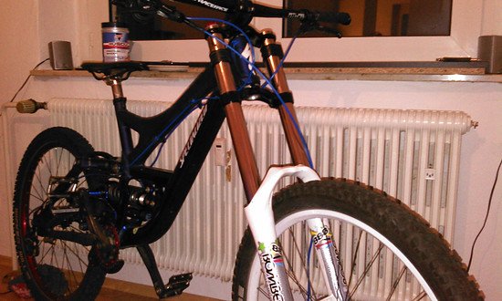

WC/TI/NickelBeschichtung 3 im Album Marzocchi WC Nickelbeschichtung Reinigen
Komplett Gereinigt und Zusammengebaut
Schwarze "Wasser Flecken" Dauerhaft Entfernen!!!!
Standrohre sehn aus wie neu und hab bis jetzt keine Schäden bemerkt die durch den Reiniger entstanden sind an der Nickelbeschichtung
Man brauch nur die paar Sachen
Edelstahl Reiniger
Mikrofasertuch zur Vorbehandlung
Geschirrhandtuch zum Nachpolieren
Ich Empfehle die Standrohre auszubauen um das Ganze Rohr zu Reinigen
