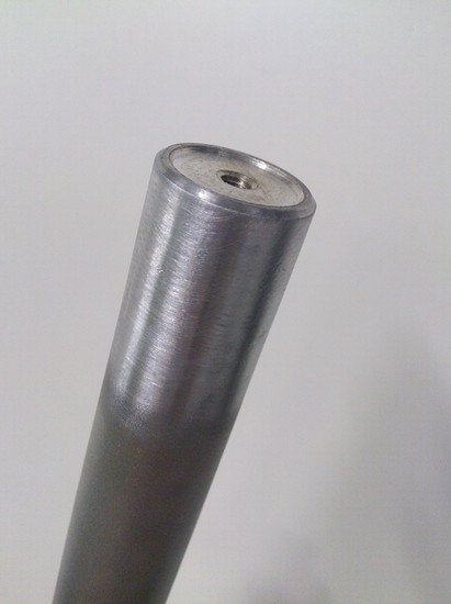

Schaftverlängerung  55

wäre das nicht weniger aufwändig gewesen einen neuen schaft einzupressen?
Avatar
#3 Biost0ne (11.03.2014, 09:20)
Kann man nicht bei jeder Marzocchi ! so hatte mir das cosmic sports mal gesagt...
Avatar
#4 fischel (11.03.2014, 09:22)
soll ein mit wenig geldmitteln ("low budget" scheiß anglizismen) aufgebautes rad werden.
und natürlich die freude am basteln bzw. was defektes wieder repariert zu haben.
Avatar
#5 hackfresse82 (11.03.2014, 09:35)
hmm... wieso sollte man den schaft nicht wechseln können!? ich wette, meine
presse kriegt jeden schaft aus jeder gabel...
so ein schaft kann man für ~20€ bekommen - was hat das drehen des einsatzes und
das schweißen gekostet?
Avatar
#6 Biost0ne (11.03.2014, 09:37)
schaft kostet aus stahl 25 euro aus alu schon 60 und dann noch die einpress gebühr... und die meinten halt das das nur bei den 2006 geht... ka wieso ^^
Avatar
#7 DHFoes (11.03.2014, 09:38)
So is es.geht mit jeder Gabel und hab es schon des öfteren getan und so nen Schaft kost auch keine 60 Euro.
Bio,MZ macht es nicht anders
Avatar
#8 fischel (11.03.2014, 09:40)
ausser Zeit, hat es nichts gekostet.
Habe mich ehrlich gesagt über einen Schaftwechsel nicht schlau gemacht.
Avatar
#9 Biost0ne (11.03.2014, 09:43)
Wurde mir halt so von cosmic sports gesagt... wunderte mich auch.. denn rein müssen die teile ja so oder so ^^
Avatar
#10 DHFoes (11.03.2014, 09:48)
So werden Kunden Dumm gehalten und zahlen dann viel Geld für.
hat bei Dir ja scheinbar auch geklappt Bio
Avatar
#11 Biost0ne (11.03.2014, 09:49)
Nö war ja nicht so teuer hatte 45 gezahlt mit rückversand... was will man machen wenn der schaft viel zu kurz ist
Avatar
#12 hackfresse82 (12.03.2014, 09:11)
am rahmen was wegbrennen?
@fischel: jetzt bloss nicht das gewinde in der verlängerung versauen...
Avatar
#13 fischel (15.03.2014, 22:03)
@hackfresse82 Gewinde versauen wäre ärgerlich, (aufbohren oder 10mm absägen)
aber nächstes mal spare ich mir die Arbeit und flex den Rahmen passend.
Avatar
#14 hackfresse82 (15.03.2014, 22:07)
schön dicke schrubbscheibe und dann oben wie unten am steuerrohr draufhalten bis
es glüht....
Avatar
#15 fischel (15.03.2014, 22:12)
Wenn`s zu viel war, kann man ja Silikon drauf schmieren, das hält auf jeden Fall.
Avatar
#16 hackfresse82 (15.03.2014, 22:20)
"technoweld" ganz easy.... (mal auf youtube eingeben...)
