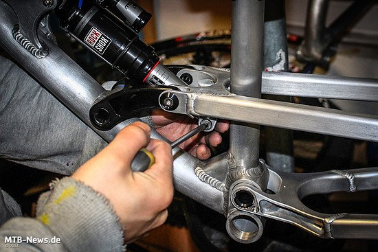

Es ist geschafft: Der Dämpfer ist mit seiner Hardware ausgestattet und passt sauber in die obere und untere Dämpferaufnahme.

Es ist geschafft: Der Dämpfer ist mit seiner Hardware ausgestattet und passt sauber in die obere und untere Dämpferaufnahme. im Album Teil 2 - Schweißen bis der Rahmen steht
