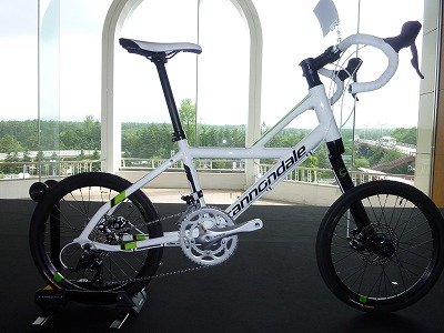

Du hast Glück! Beim 2014 ist es sehr leicht ein Schaltauge zu installieren… Zwei Schrauben raus, Platte entfernen, Cannondale Schaltauge rein, zwei Schrauben und du bist fertig mit dem Umbau…
Hey, Danke
Endlich sind die Jungs auf die Idee gekommen, es möglich zu machen.
Wenn es doch nur beim 09er auch so einfach wäre, auf Bastlern habe ich leider keine Lust..
Eine Möglichkeit wäre ein Schaltauge zu benutzen das von der Rad Mutter im Platz gehalten wird… Man hat früher Stahl Rahmen mit integrierten Schaltaugen so wieder Flott gemacht… wer sucht, der findet! Viel Glück!
Hier ein Bild vom 2014 er :
