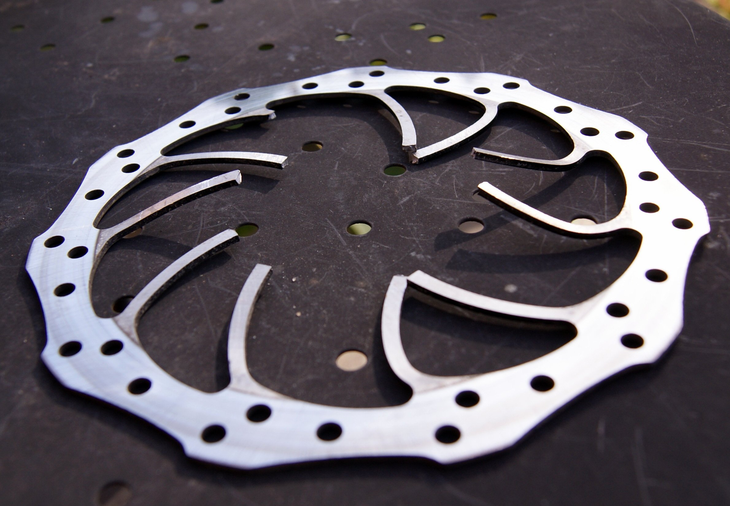

#3 Ridleyrider (09.10.2013, 20:36)
Hallo,
einem Kunden von mir ist nach 175km seine 160mm Magura-Bremsscheibe (HR) abgeschert. Nun versuche ich rauszufinden ob das "normal" ist für eine MT2 an einem 1500€ Bike.
Ich würde mich freuen wenn ihr mal rumhorcht. Danke !!

#5 Pure_Power (09.10.2013, 20:44)
War das Teil den "richtig herum" montiert?

#7 fahrradheini (09.10.2013, 21:02)
hab selbst ne mt2 mit ner 160er am 29r.
die beisst schon erstaunlich gut. aber das wie auf dem pic schafft die nicht denk ich

#10 spank_tobi (09.10.2013, 21:24)
Sind die magura scheiben aber nicht durch ihre dicke so krass stabil?
Avatar
#11 fahrradheini (09.10.2013, 22:47)
wie gesagt... kenne keine zerissene scheibe oder so. die sind 2mm dick die dinger.
dünner sind nur die marta scheiben. aber selbst die kenn ich nicht in kaputt.

#13 fahrradheini (09.10.2013, 23:00)
bin auch recht verwirrt und grübele was da passiert sein kann?!
falschrum montiert is wie weiter oben schon wer vermutet hat die einzige erklärung meiner meinung nach.

#15 theschlaatz (09.10.2013, 23:04)
Du kannst doch anhand der gebogenen Reste sehen in welche Richtung die Krafteinwirkung war. Folglich siehst Du auch die Montagerichtung.

#17 scottfreakx (09.10.2013, 23:09)
naja dann war se doch richtig montiert, so dass die stege quasi in drehrichtung zeigen...?

#19 theschlaatz (09.10.2013, 23:17)
Doch es gibt noch eine Möglickeit! Die ist mir auch schon fast zum Verhängnis geworden und ich kenne welche den es schon passiert ist. Wenn man die Schrauben nicht mit Locktide montiert, lösen sie sich nach einiger Zeit. Dann verkeilen sie mit Deinem Hinterbau oder sie fallen vorher raus. Waren den alle Schrauben noch an der Nabe?

#22 Lord_DeeMax (09.10.2013, 23:31)
wenn ich das richtig erkenne, ist auf dem bild unten, von den 2 stegen die da sind der rechte, aufm bild nach rechts verbogen, das würde auf falsch herum montiert deuten, aber ist nur ne vermutung...

#24 kephren23 (09.10.2013, 23:44)
Der Schaden und Einbaurichtung sind halt die Frage, wie sieht denn der Nehmer-Kolben aus?

#25 DHFoes (09.10.2013, 23:50)
lose schrauben,falschrum montiert?
Klingt einleuchtend aber dann gleich alle stege ab?kann ich mir schwer vorstellen.hatte auch schon Lose schrauben und sicher auch mal ne Scheibe irgendwann falschrum drauf aber sowas is mir noch nie Passiert.
Bin nicht vom Fach werde mich da auch nicht streiten aber ich denke am Materialfehler oder an grobe Einwirkung von nen anderen Gegenstand,wie ast,Stein und Co.

#27 Onkel Manuel (10.10.2013, 00:11)
Sieht für mich auch so aus, als ob die Stege an irgendwas hängen geblieben sind. Normaaal ist das jedenfall nicht...

#28 Ridleyrider (10.10.2013, 10:24)
Moin an Alle,
Super das ihr so dabei seit!
In über 20 Jahren habe ich so etwas noch nicht gesehen, das eine Bremsscheibe sich so zerlegt.
Zur besseren Verständnis:
Die Bremsscheibe war 6 Loch montiert aber mit Centerlockadapter an der Nabe am Hinterrad.
Die Laufrichtung war richtig.
Schrauben und Centerlock blieben fest und ohne Spiel.
Ich werde nochmal ein paar Fotos hochladen.

#30 Hardtail94 (10.10.2013, 11:32)
Naja, dass alle Stege ab sind erklärt sich mir dadurch, dass die Kraft auf einen einzelnen Steg sich vergrößert, sobald die sich die Anzahl der Stege verringert.
Sobald der erste ab war wurde die Kraft für die übrigen zu groß
Oder ist das zu unwahrscheinlich?
Avatar
#31 ms06-rider (10.10.2013, 14:15)
Ich seh das wie Hardtail94. Irgendwas wird vermutlich den Bruch von 1,2 Stegen verursacht haben. Entweder n Materialfehler oder vielleicht n großer Stein, den es dagegen geschleudert hat. Die meisten Äste würde es wohl einfach zerbrechen. Wenn der Fahrer dabei noch im starken Bremsvorgang war, waren die Stege eh schon wie vorgesehen belastet. Ein Schlag von der Seite könnte dann evtl. zum kolabieren führen. Sobald ein Steg gebrochen ist wird die Kraft auf die restlichen größer. Speziell vermutlich die direkt benachbarten. Das ganze in nem starken Bremsvorgang und es könnte vermutlich die Scheibe so abbrechen.
