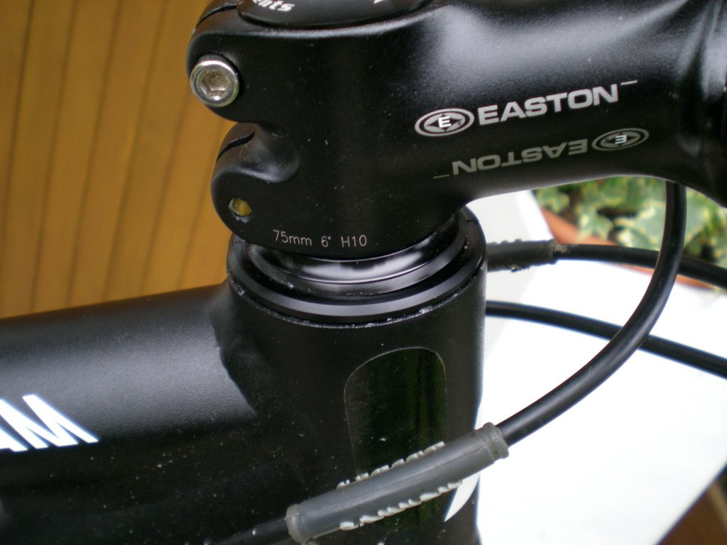

hallo martin,
für mich sieht es aus als hättest du die obere ZS44 schale um 180° verkehrt eingepresst, vorrausgesetzt du wolltest den lenkwinkel abflachen. die obere ZS schale ist nicht exzentrisch, baut aber außen auf einer seite um 0.8mm höher. diese höhere seite sollte vorne sein, sofern ein flacherer LW das ziel ist. dein bild/perspektive könnte mich zwar optisch täuschen, aber bei mir ist beim gleichen winkelsteuersatz auf der niedrigen seite bei der markierung ("strich") eine erkennbare einfräsung, die ich ebenfalls bei dir vorne zu erkennen glaube...
ich hab ein bild in meiner gallery bzw im entsprechenden thread gepostet, der das ganz gut zeigt
