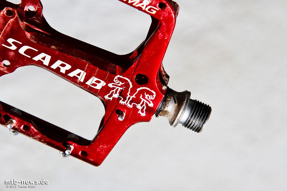

Die Achse ist nach dem Lager am Kurbelarm mehrfach gedichtet, wobei die Dichtungen so ausgelegt sind, dass das Fett von innen nach außen wandern kann und so Dreck keine Chance hat, zur Lagerung vorzudringen

Die Achse ist nach dem Lager am Kurbelarm mehrfach gedichtet, wobei die Dichtungen so ausgelegt sind, dass das Fett von innen nach außen wandern kann und so Dreck keine Chance hat, zur Lagerung vorzudringen im Album Chromag Scarab
