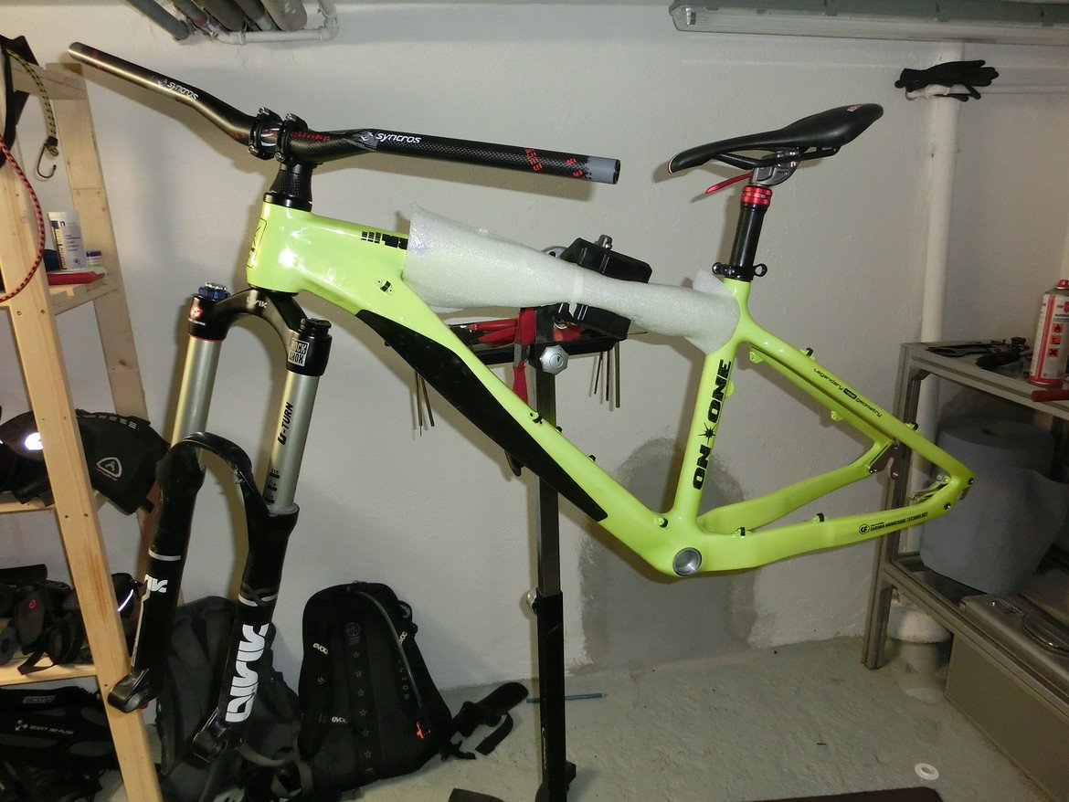

#1 rebirth (31.05.2013, 21:25)
ich wär weng vorsichtig(er) beim spannen
Avatar
#2 RolandMC (01.06.2013, 08:59)
Wie würdest du es befestigen? Habs einfach rein und ein wenig geklemmt.
Avatar
#3 duke999 (01.06.2013, 09:33)
ich nehme an, dass das ein carbonrahmen ist?! wenn ja, dann am besten die sattelstütze als fixpunkt nutzen.
Avatar
#4 Motivatus (01.06.2013, 10:07)
Hört man immer wieder, halte ich für ein Bikebravo Gerücht durch Internetviertelwissen aufgebauscht. Wenn man es nicht mit roher Gewalt anknallt, was man bei anderen dünnwandigen Rohren auch nicht machen sollte, geht das gut.
Avatar
#5 duke999 (01.06.2013, 10:12)
wenn man das rad an der sattelstütze spannen kann... warum dann den carbonrahmen klemmen?! riskieren würde ich es nicht.
Avatar
#6 ogaurmx (01.06.2013, 10:41)
steht sogar in der BIKE das man Carbonrahmen nicht Klemmen darf
Avatar
#7 Osama (01.06.2013, 10:53)
durch viertelwissen halbkaputt gemacht...
Avatar
#8 RolandMC (01.06.2013, 13:09)
Ist ganz locker im Ständer nicht festgeknallt, hab gestern den Rahmen eingespannt um Gabel und Stütze einzupassen.
