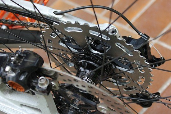

#1 .t1mo (28.05.2013, 17:55)
Wird das Ritzel "einfach" nur dahintergesteckt oder irgendwie am Spider befestigt?
Avatar
#2 `Smubob´ (28.05.2013, 22:41)
Das wird einfach nur auf den Freilauf gesteckt. Das Ritzel ist so passend entworfen, dass die Kassette press daran anliegt und so der Abstand genau passt.
Avatar
#3 .t1mo (29.05.2013, 10:35)
Ah ok, sehr elegant gelöst. Wie hast du die Niete aufbekommen um das 36er Ritzel zu entfernen?
Avatar
#4 `Smubob´ (01.06.2013, 20:52)
Nix 36er entfernen... das muss (natürlich!) drauf bleiben, denn der Sprung von 36 auf 42 ist eh schon relativ groß. Ich habe bei mir die beiden Ritzel mit 15 und 17 Zähnen gegen ein 16er ersetzt. Das stellt den nötigen Platz für das eine Ritzel "mehr" bereit und sorgt für eine halbwegs homogene Abstufung trotzt dem einen Ritzel weniger zwischen dem 19er (das letzte auf dem Spider) und dem 11er Abschlussritzel.

#8 .t1mo (04.06.2013, 14:53)
Danke, jetzt hab ich es auch kapiert
