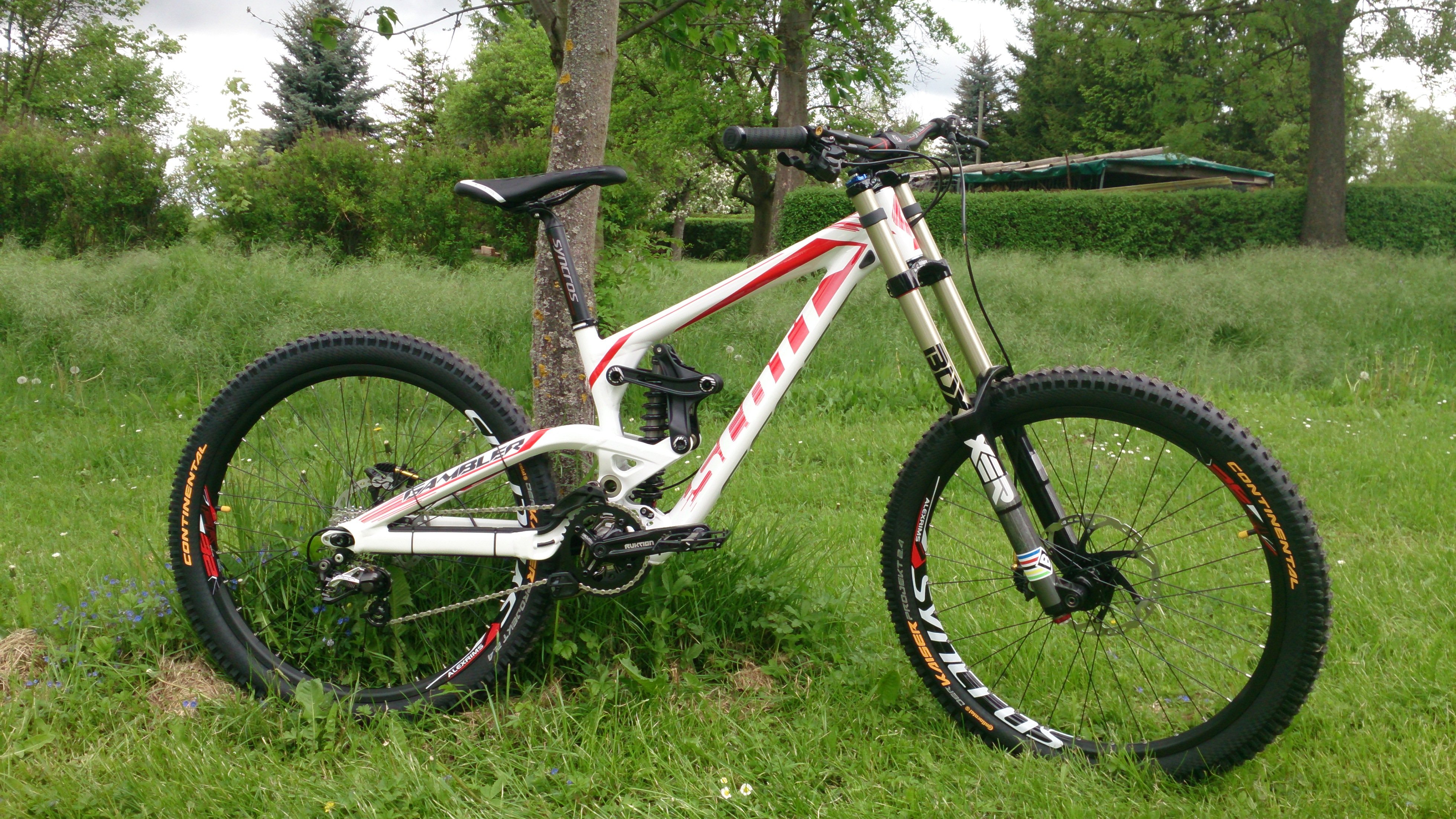

Scott Gambler im Album Scott Gambler Projekt (2013)
Rahmen: Scott Gambler 30 (BJ 2013)
Dämpfer: Cane Creek Double Barrel Coil (267mm EBL)
Gabel: Rock Shox Boxxer "Worldcup" 2012 (Mario Tuning und Stahlfeder Umbau)
Steuersatz: Syncros DH adjustable 50mm
Nabe vorn: Formula DH-92 20mm thru axle
Nabe hinten: Formula DHL-150 / 12mm thru axle 150mm wide / sealed bearings
Ritzelpaket: Sram PG 1030 (7-Fach Umbau 11-25)
Felgen: Syncros FR 32 Disc 32-Loch
Speichen: DT Swiss Industry black
Vorder Reifen: Continental Der Kaiser Projekt Rammstein 2.4 Black Chilli
Hinter Reifen: Continental Der Kaiser Projekt Rammstein 2.4 Black Chilli
Innenlager: Truvativ Howitzer TM 83mm shell
Kurbel : Truvativ Ruktion 1.0 36T chainring 165mm
Kette: Sram PC 1031 Chain 10 Speed
Kettenblatt : No Name 36T
Schaltung: Shimano Saint 820 SS-Cage (7-Fach Umbau)
Schalthebel: Shimano Saint 820 Trigger
Bremse vorn: Shimano Saint 820 203mm RT-76 Scheibe
Bremse hinten: Shimano Saint 820 180mm RT-76 Scheibe
Pedale: DMR Vault Brendog Signature Matt Schwarz (Schwarze Pins)
Sattelstütze: Syncros FL2.5 / 31.6mm
Sattel: Syncros DH 2.5
Lenker: Syncros DH 1.5 7075 D.B / 20mm rise / 800mm
Griffe: Syncros Lock-on
Vorbau: Syncros DH1.5 Direct Mount / 42-47mm ext.
Kettenführung: E.thirteen LG-1 ISCG05 w/Taco
