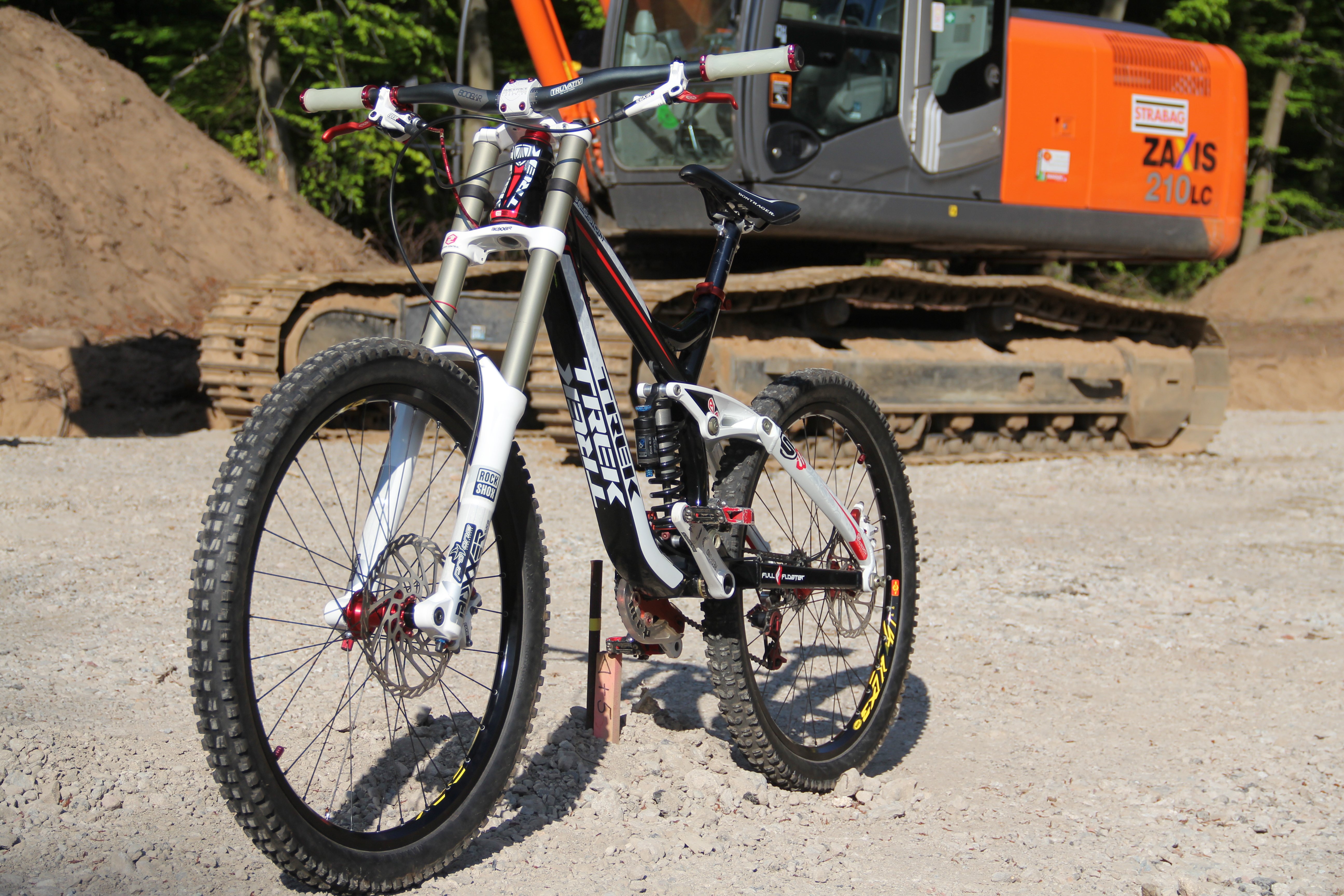

Mein mit Liebe aufgebautes Trek Session 8 , welches kleine Modifikationen bekommen hat. Original Bremsgriffe von Avid wurden nachträglich neu eloxiert, gleiches gilt für die Bremsadapter , Sattelklemme und Baseplate der MRP Kettenführung.
Die Gabel wurde mit einem Protone Kit zu einer Luftgabel umgebaut, was mir ca. 300 Gramm Gewichtsersparnis brachte und auch die Sattelstütze wurde durch die Tune Starkes Stück ersetzt.
An den " Unkaputtbaren" Shimano PD M 636 Klickpedalen führte kein Weg dran vorbei, sie wiegen zwar einiges aber die Langlebigkeit und Funktionsfähigkeit haben mich denoch überzeugt!! Ausserdem passen sie auch farblich bestens zum Rad!
Rahmen: Trek Session 8 Bj.: 2010
Gabel : Rock Shox Boxxer Race / Protone Kit
Dämpfer : DHX 4.0 Boost Valve
Vorbau: Race Face Atlas Direct Mount
Lenker: Truvativ Boobar
Bremsen: Avid Elixir R (Bremssatteladapter und Bremshebel rot eloxiert)
Kurbel: Race Face Respond
Kassette: SRAM PG 970
Schaltung: SRAM X0 Short Cage mit roten Nokon Schaltzügen
Kettenführung: MRP G2 (Baseplate rot eloxiert)
Pedale: Shimano PD M 636
Sattelstütze: Tune Starkes Stück
Sattel: Bontrager Rythm
Laufradsatz: Hope Pro 2 Evo / Deemax EX721
Reifen: Maxxis Minion DH 42a
