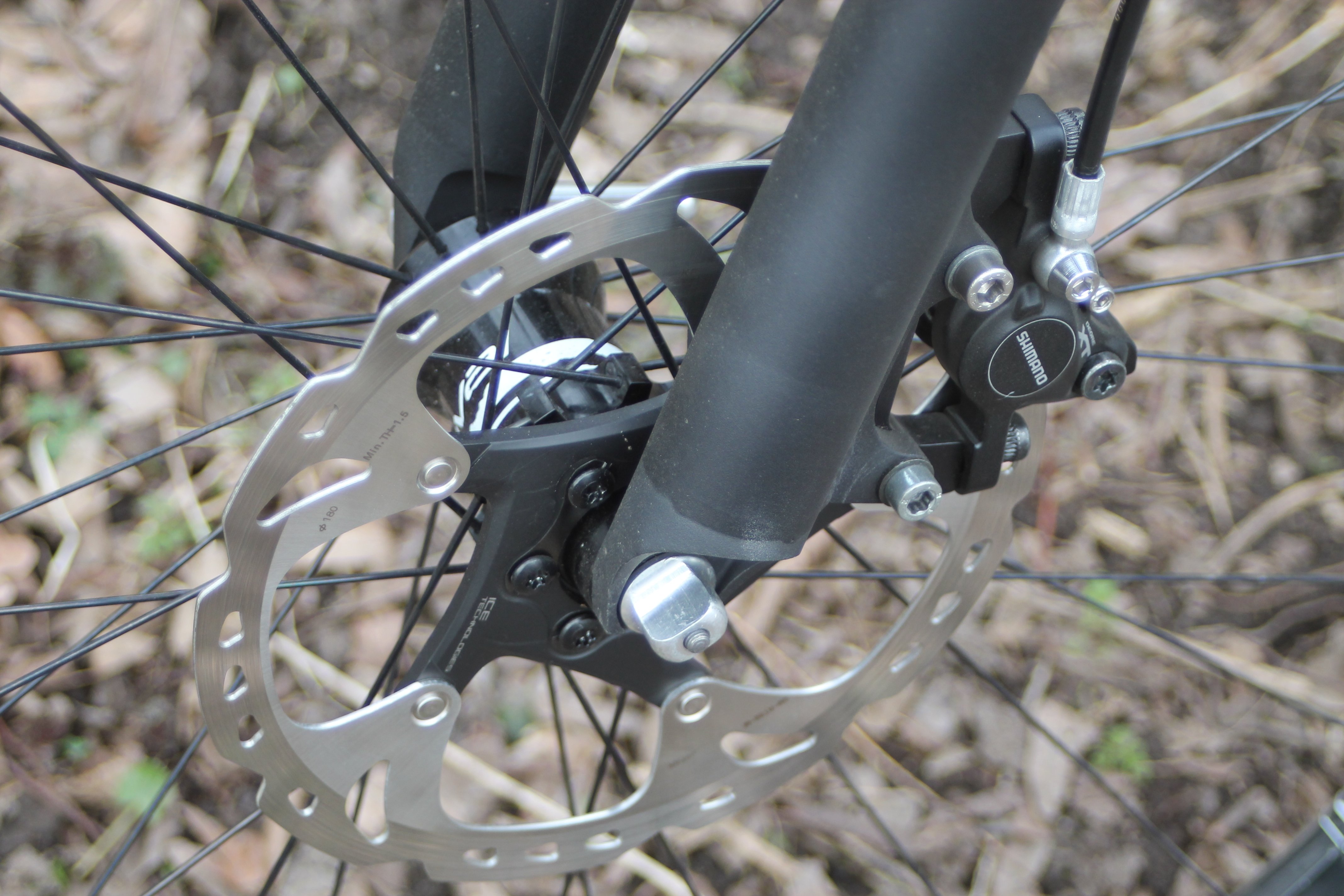

#1 Backer12041997 (07.03.2013, 12:28)
falscher bremsadapter!!!
Avatar
#2 Milarepa (07.03.2013, 12:31)
Hi,
verstehe ich nicht ganz. Der Funzt bis jetzt super und wie man am Abrieb der Scheibe erkennt, liegt der Kolben richtig.
VG
Avatar
#3 sevenfilms_micha (07.03.2013, 12:41)
joa, sieht doch alles i O aus.
Vielleicht 2-3 mm zu groß im Durchmesser. Aber nicht tragisch
Avatar
#5 Milarepa (07.03.2013, 12:50)
Der Adapter ist von Shimano: SM-MA-F180P/S
Meines Wissens nach gibt es keinen anderen Shimano Adapter für IS2000 auf PM (bei 180mm Scheibe).
Ich schau mir aber die genaue Lage der Bremszange nochmal an.
Avatar
#6 Backer12041997 (07.03.2013, 12:53)
@KapoFu genau desswegen weiss ich das
@Milarepa an sich ist das nicht schlimm wenn die scheibe nicht ganz genutz wird, das blöde ist halt dass auch der bremsbelag nicht richtig genutz wird. somit fährt er sich auch schneller ab, genauso wie die bremsscheibe. ausserdem ist die bremskraft nicht so hoch wie sie sein könnte!
Avatar
#7 Backer12041997 (07.03.2013, 12:55)
P.S. es gibt +20mm und +23mm adapter das war das problem bei mir
