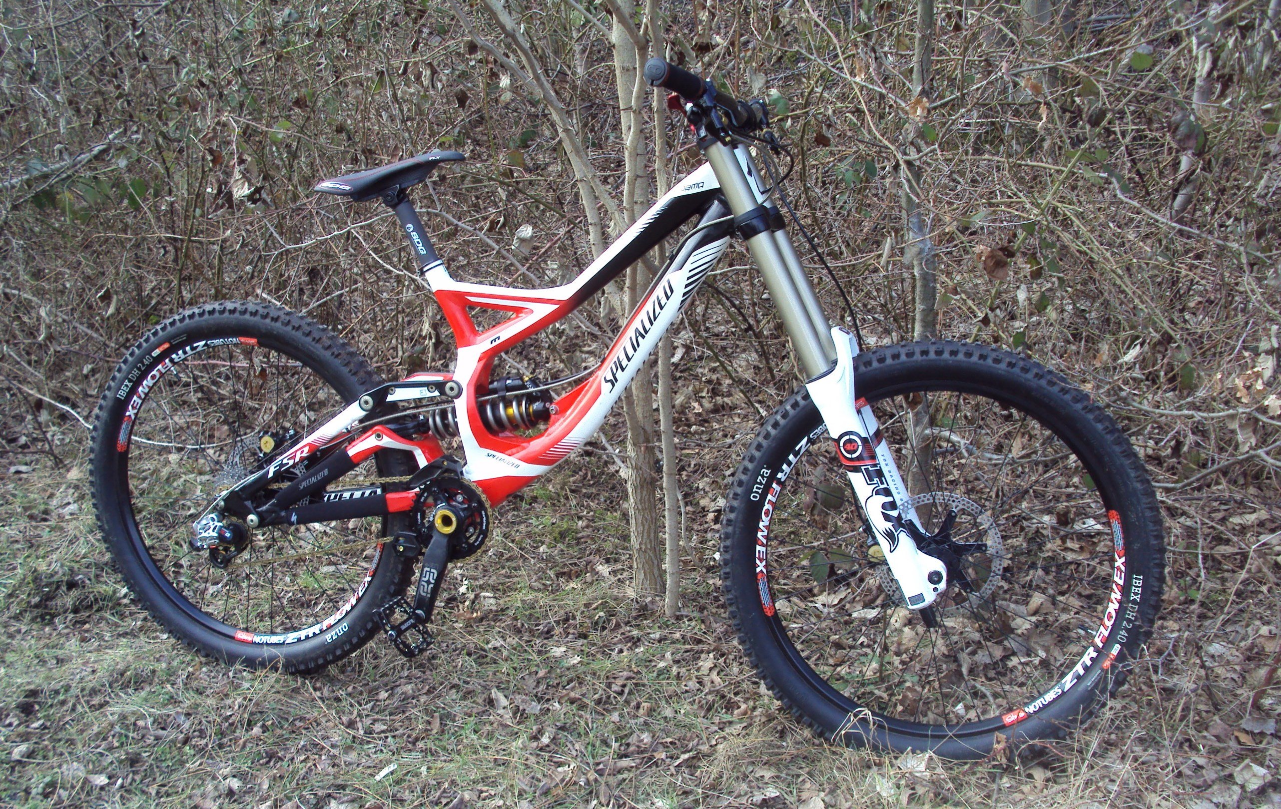

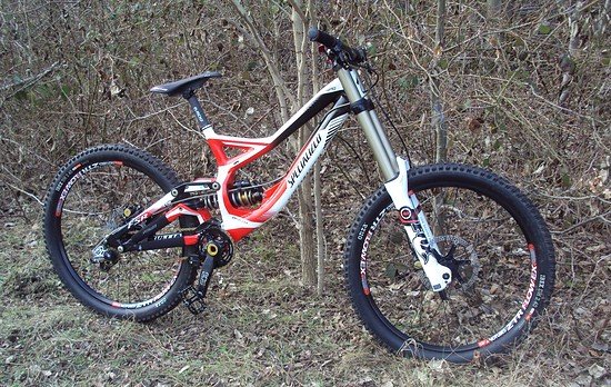

DSC06563 im Album Specialized Demo 8.2 Bj 2012 Aufbau
So, hier der neue Endgültige Aufbau... Kampfgewicht liegt bei 15,93 KG
Partliste:
Specialized Demo 8.2 Bj 2012 in M
Cane Creek DB mit 550x3" Cane Creek Titanfeder, 241 EBL
Fox 40 RC2 Fit, grüne Titan Feder, K9 Bearing KIT, Spezialanschlagschutzgummis
Specialized Steuersatz Semiintegriert, Carbocage Carbon A-Head Cap,
Formula The One 2012 Bremsanlage
Formula Floating Disc 2-teilige 203/180 er Scheiben, schwarze Spider
Burgtec Brücke (flach) , Sixpack SXR Vorbau 50mm
Crank Brothers Cobalt 11 Carbon Lenker, 780mm / 15 Rise
Crankbrother Cobalt Griffe
X.0 Trigger mit Matchmaker und X.0 Schaltwerk mit KCMC Schaltrollen
Shimano Dura Ace Titan Kasette 11/24 Übersetzung
KMC SL9 Kette in gold
E13 DH Kurbel, E13 Pressfit Innenlager
E13 LG1 Kettenführung
Blackspire Sub3 Pedale (Titanachse)
Notubes ZTR Flow EX Felgen auf Atom Pimplite Naben, Saphim Speichen
Onza Ibex FR 2,4 Faltreifen
24 Sattelklemme 34,9mm
SDG I Beam Micro Carbon Sattelstütze / auf 30 cm gekürzt
SDG I Fly Sattel Nero / schwarz/rot
