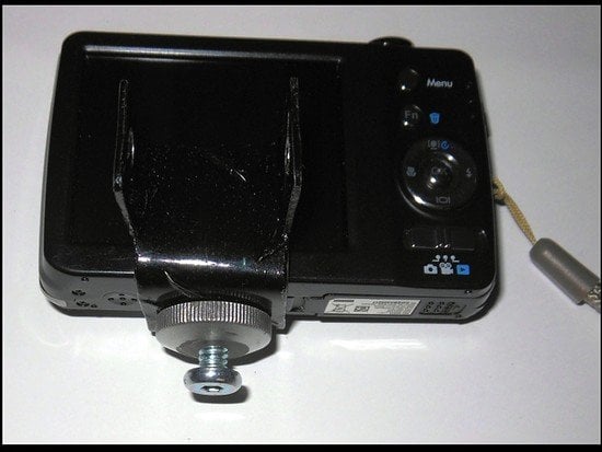

Adapter zur Montage einer Kompaktkamera am Brustgeschirr bzw. zum Einsatz als Helmkamera

Adapter aus Alu: ursprünglich T-förmig, T-Strich ca. 70mm breit und ca. 20mm hoch. T-Stamm incl. Höhe des Striches ca. 55mm. T-Stamm unmittelbar unter T-Strich um 90 Grad vorbiegen. T-Striche um 90 Grad herunterbiegen. Bohrungen für Stativschraube am T-Stamm sowie für die Befestigungsschraube an den T-Strichen an der richtigen Stelle setzen. Kanten glätten, Auflage für die Kamera mit z.B. Moosgummi abpolstern, ggf. lackieren, fertig. Das Moosgummi dient zur Polsterung, um Kratzer an der Kamera zu vermeiden, aber auch dazu, diese besser zu fixieren.
