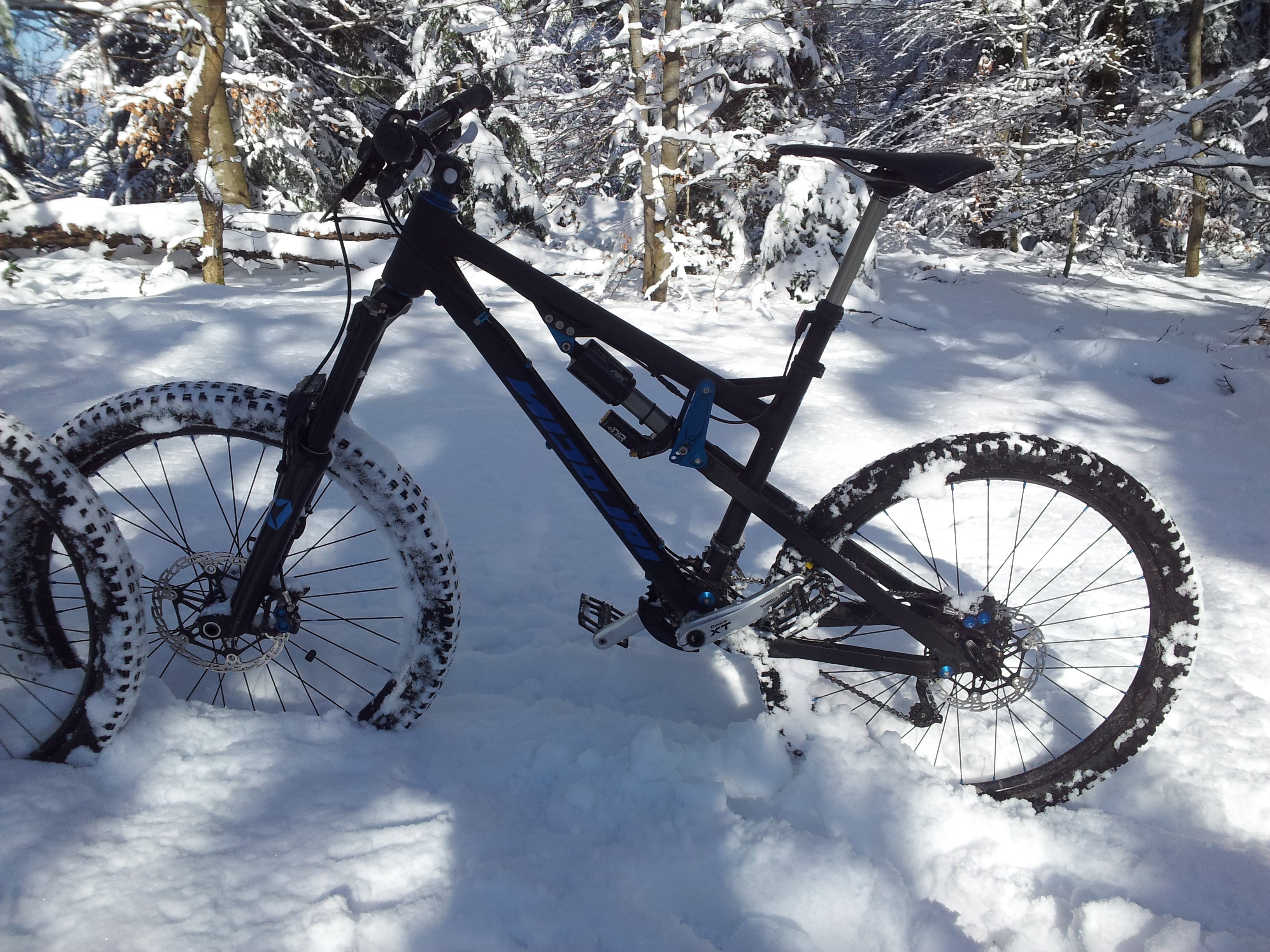

Die Scheiben gehören doch nicht so montiert oder? Zur besseren Belüftung doch mit den Spitzen nach vorn.
Avatar
#2 hömma (04.03.2013, 21:48)
War mir bis jetzt gerade eigentlich relativ sicher, dass die so richtig rum montiert sind. Aber jetzt hast du mich doch etwas verunsichert... Werd mal nachschauen.
Avatar
#3 wiski (04.03.2013, 21:50)
die scheiben gehören so ran wie sie sind
dafür haben die sogar extra ausparungen am spider
Avatar
#4 Hardtail94 (04.03.2013, 21:53)
Stimmt so
Avatar
#5 poldi222 (04.03.2013, 21:54)
Ah ok. Dann ist das eine Ausnahme?
Ok, keine Ausnahme, hab eben gegoggelt. Für mich nur irgendwie logisch. Keine Ahnung wo ich das gesehen habe.

Die Kurbel ist leider nicht tot zu bekommen. Macht mittlerweile schon den dritten Rahmen mit. Hatte überlegt, sie diesen Winter schwarz pulvern oder eloxieren zu lassen. Andererseits liebäugel ich auch damit, mal auf XX1 umzusteigen.
Avatar
#8 poldi222 (19.03.2013, 21:00)
Nur ein persönlicher Tipp. Lass die Lackieren. Du kannst immer nachlackieren aber nie nacheloxieren oder nachpulvern. Da die Kurbel schon eloxiert ist, muß das alte zeugs erst chemisch runter und das neue drauf. Ein guter eloxierer müsste dich darauf aufmerksam machen das er keine Maßteile neu eloxieren darf. Ich hatte mal eine Kurbel vom Autolacker lackieren lassen in schwarz mit Zwei schichten Klarlack. War wie Panzerglas und funzt aber natürlich nicht mit Baumarkt Lacken.
