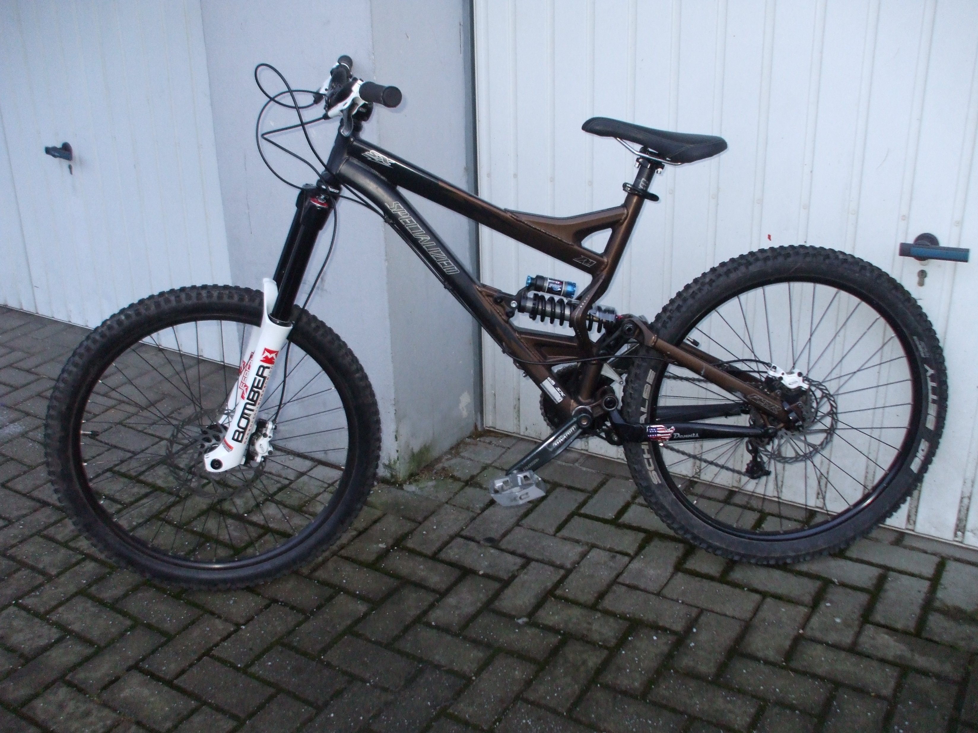

05er SX Trail mit 228mm DHX 5.0.
Selber Gefrästes Shuttle für das 05er SX zum einbau eines DHX mit 228mm Einbaulänge.
+Self made Dämpferschutz.

#1 proluckerdeluxe (06.12.2012, 16:31)
wieso ist das shuttle selbst gefräßt? das sx trail hat doch standardmäßig schon ein 228 dhx :confused:
Avatar
#2 Borne (06.12.2012, 16:33)
Ja ausser das 05er Modell, da ist ein 222mm Normalerweise drin. Damals war es ein 5th Element Dämpfer.
Avatar
#3 proluckerdeluxe (06.12.2012, 16:42)
aber ist das nicht viel besser? der 222 hat doch auch 70mm hub, oder?
Avatar
#4 Borne (06.12.2012, 17:09)
Ja das stimmt aber die Normalen Dämpfer haben nicht so ein längeres Dämpferauge. Dadurch würde eventuell die Dämpferfeder oder Federteller kontakt mit der Schwinge haben. Da müsste man sich auch wieder ein Adapterteller drehen. Und hatte auf die Schnelle keinen 222mm Dämpfer. ^^
Avatar
#5 proluckerdeluxe (06.12.2012, 21:57)
ah ok, wusste nicht, dass das dämpferauge länger ist...
