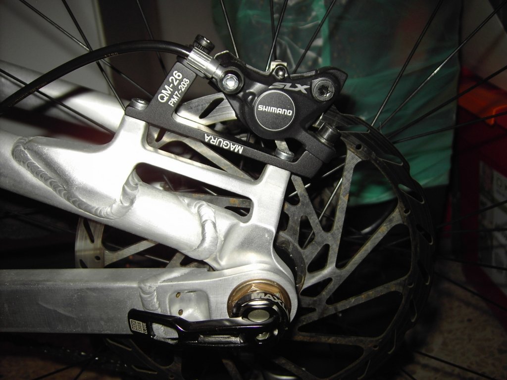

Magura QM26-Adapter um von 7" auf 203er Scheibe zu kommen.
Kein Bastellösung - und passt perfekt.

Das ist genau das Bild nach dem ich in deinem Album gesucht habe! Stand gestern abend bissi dumm da, als ich meine Elixier auf die SLX umrüsten wollte....jetzt weiss ich was ich bestellen muss! danke!

warum sollte es nicht passen :

Weil der Adapter mit dem das bike ausgeliefert wurde und die SLX nicht zusammen passen, zumindest nicht, ohne dass man mit den AVID Ausgleichsscheiben irgendwie unterbaut. Der jetzige Adapter hat nen Höhenversatz in den beiden PM-Auflagepunkten. Somit kippelt der SLX-Sattel. Das schnall ich irgendwie nicht....der maguraadapter scheint die korrekte Lösung zu sein.

Ist er - und ich habe auch länger gesucht und probiert und gefeilt.
Shimano schein jedenfalls keinen Adapter dafür zu haben.

#6 federwech (10.04.2013, 13:29)
Top!
Leidensgenossen können mitfühlen
Bist mit der SLX eigentlich zufrieden? Passt die Standfestigkeit?

Ja, bisher bin ich mit der Bremse zufrieden - Ausfälle hatte ich bisher keine, und dass die Bremskraft nachläßt hatte ich bisher auch nicht.
Allerdings fahre ich nur im Mittelgebirge. Wie sich die Bremse auf 1000hm+ Abfahrten verhält, weiß ich nicht.
Vor kurzem hab ich das Rad mit nem Kumpel getauscht, der eine Elixir R fährt, und der meinte dass die SLX die wohl giftigste Bremse ist, die man in dem Preissegment kaufen kann. Ich denke, die Aussage kannst Du werten, da sie von jemandem kommt der selber Avid-Bremsen fährt.

Ich erwarte mir neben entsprechender Bremsleitung vor allem, dass die SLX ne Sorglosbremse ist.
Die Elixier war auch nicht gerade schwächlich aber dafür anfällig wie Sau. Das regelmässige entlüften mit DOT nervt so unglaublich....durch´s reine Stehen scheint die Luft zu ziehen. Aus der werd ich net schlau.
Das mit den 1000Hm+ Abfahrten werd ich mal in Latsch testen
Bis dahin werd ich die SLX wohl bei uns in der Gegend nicht an die Grenzen bringen.
Danke für deine Rückmeldung!
